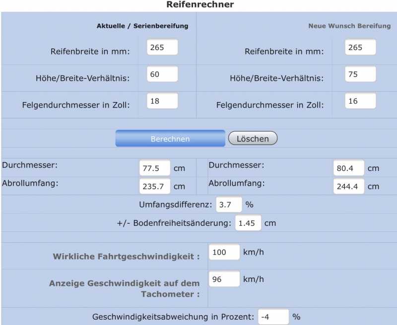

So heute sind meine Felgen (analog die von Piere) und Reifen BF Goodrich 265/75 16 AT KO2 gekommen, werde die morgen montieren lassen.
@Piere - hast Du deinen Tacho bei 100 km/h mal überprüft was dieser dann laut GPS anzeigt?
Ich hatte das mal mit der Serienbereifung gemacht. Mein Wildtrak zeigt bei 100 km/h laut Tacho dann auf dem GPS 97 km/h an. Bin mal gespannt was er dann mit der neuen Bereifung anzeigt..

26 Jun 2017 22:02 #149
Cip antwortete auf Pierre's Power Paul

Hallo Mattias,
Danke für die Info. Bin mal gespannt was morgen mein GPS sagt. Im Notfall muss ich mich dann mal mit einer Tachoangleichung beschäftigen.
