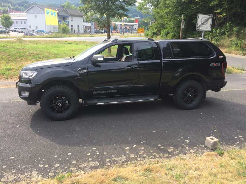

Wenn ich die Daten des Reifenrechner übernehme plus die 3 km/h abrechne die mein Tacho jetzt voreilt müsste es dann ja in der Theorie und Praxis so sein das bei echten 100 km/h der Tacho dann 101 km/h anzeigen müsste.
Ranger WT 3.2 Automatik
26 Jun 2017 22:26 #152
Cip antwortete auf Pierre's Power Paul
Nein, umgekehrt...
Bei angezeigten 100 kmh fährst du tatsächlich 101 kmh
...und das ist nicht zulässig!!!
Entweder Tacho anpassen (keine Ahnung ob und wie das geht) oder einen "lockeren" Prüfer suchen

Stimmt, hab ich aber auch gemeint.
Mal sehen wie es wird, werde berichten!

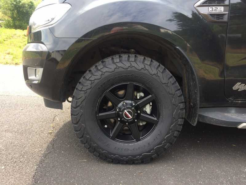

So, heute Reifen und Felgen montiert.
Ich finds super. Nach meiner Meinung wird eine Verbreiterung nicht nötig sein und mein Tacho geht nach Überprüfung mit dem GPS aufs km/h genau.
Werde wohl am Kommenden Dienstag zum TÜV fahren und dann mal sehen was die sagen.

So war heute beim TÜV bezüglich wegen Felgen und Reifen.
Eintragung lief reibungslos ohne weitere Auflagen
Tachoangleichung war auch nicht nötig, geht jetzt genau.

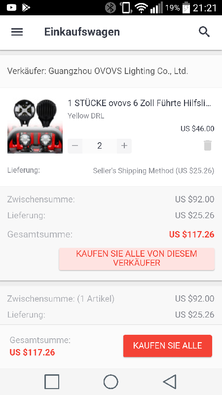

Da ich mit meinem Kühlergrill zunehmend unzufriedener werde wird sich da bald was tun.
Und zwar werde ich da selber was bauen.
Diese Variante gefällt mir sehr gut.
Die Lampen hab ich nach etwas suche im Netz schonmal gefunden.
Die erste idee war den Kühlergrill komplett zu entfernen und das Loch in der Front einfach komplett mit Lightbars zu zu pflastern.
Mal sehen was es am Ende wird.
