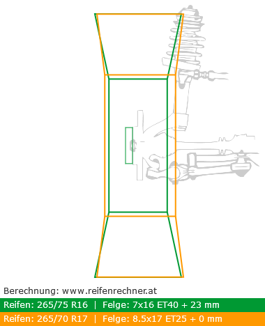

Cip schrieb: @Mario: du vergisst, dass es sich hier um eine 7" Felge handelt. Die Außenkannte der Felge kommt bei ET 40 zwar 15mm raus, aber dur 7j statt 8j wandert sie wieder etwa 13mm rein...
Das hab ich schon bedacht, dennoch steht dann die Lauffläche mit den Spurplatten weiter raus als meine Reifenlauffläche des BFG 265/70R17 auf 8,5J17" Felge mit ET25 und dafür benötigt man schon eine 20mm Kotflügelverbreiterung.
Klar drückt die 7" Felge den Reifen nicht so weit auseinander wie meine 8,5" Felge, aber das ändert an der Lauffläche des Reifens ja nix. Die Außenkante/Felgenhorn spielt hierfür ja keine Rolle, weil der Reifen eh breiter ist als die Felge. Das ist hier auf der Grafik sehr gut zu erkennen.
www.reifenrechn...et=25

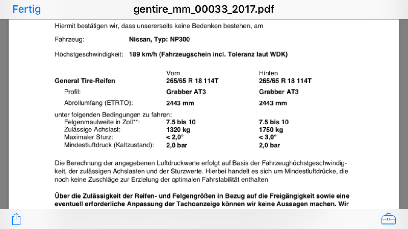

@Powerpaul: ich möchte dich ja nicht desillusionieren, aber deine Rad/Reifenkombination ist höchstwahrscheinlich nicht eintragungsfähig. Habe das gerade durch. Für 265 Breite gibt dir kein Reifenhersteller eine Montierbarkeitsfreigabe für eine 7zoll breite Felge, die du aber für die TÜV-Eintragung brauchst. Auch nicht als Einzelabnahme. Für meinen Grabber AT3 brauchte ich mindestens eine 7.5zoll breite Felge. Bei BFG ist das ebenfalls so. Naja, die Hoffnung stirbt zuletzt...ich drück die Daumen. Schicker Ranger übrigens!
viele Grüße
David

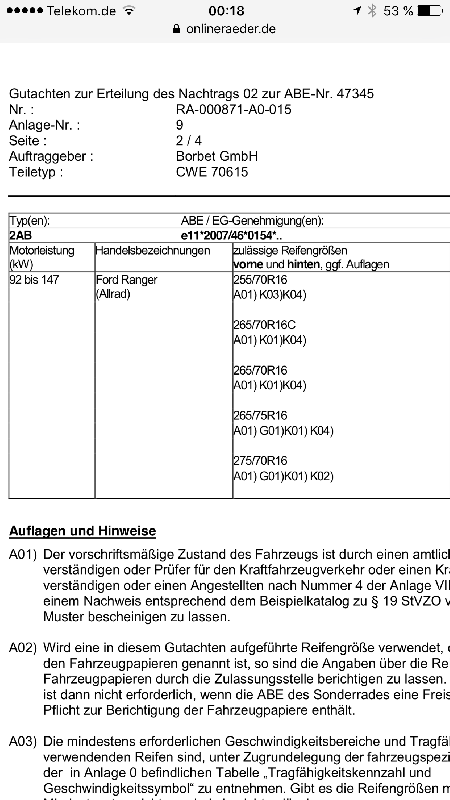

11 Jun 2017 00:20 #87 von Cip
Cip antwortete auf Pierre's Power Paul
...und warum ist dann genau diese Reifengröße in der ABE/Gutachten der Borbet Felge aufgeführt?
Hier das ganze Gutachten:
www.onlineraede...0.pdf
11 Jun 2017 07:47 #88 von Quasar
Quasar antwortete auf Pierre's Power Paul
Dann ist doch alles topp! Da scheint Borbet ja gute Arbeit geleistet zu haben. Ich wollte auf meine Serienfelge in 7x18 265/65 R18 aufziehen, keine Chance...
viele Grüße
David
