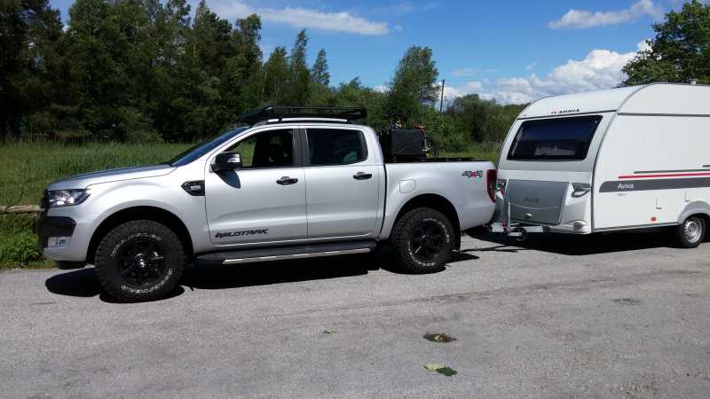

Good Year Wrangler Duratrac
@Mario
Ja jetzt wo du es sagst.
Hätte da noch 4 Dosen Plastidip die weg müssen bevor sie schlecht werden. :whistle:
MFG Pierre

Ich hätte ja gewettet, dass mein Toyo Open Country AT Plus breiter ist, doch das Nachmessen belehrte mich eines Besseren...
Der hat in 265/60 18 auf einet 8" Felge auch genau 22cm
Da deiner aber außen viel "wulstiger" ist dürfte er deutlich "fetter" auf dem Ranger wirken.

Power Paul schrieb: Noch 23er Spurplatten drauf und Fertig.
Ich dachte Du wolltest keine Kotflügelverbreiterungen montieren?
Was dann bei einer gesamt von ET17 wohl zu Auflage wird.
Außerdem würde mich interessieren welche Spurverbreiterungen es für Zubehörfelgen in ET40 mit TÜV Gutachten gibt.
Ich finde das sieht so wie es ist stimmig aus und würde das so lassen. :daumenhoch:

@Mario: du vergisst, dass es sich hier um eine 7" Felge handelt.
Die Außenkannte der Felge kommt bei ET 40 zwar 15mm raus, aber dur 7j statt 8j wandert sie wieder etwa 13mm rein...
