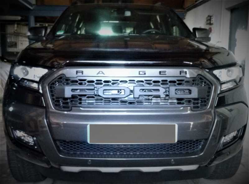

Deine Anregung mit dem Gitter für unten war mal einen Versuch Wert.
20 Nov 2016 22:31 #35 von Skyrat
Skyrat antwortete auf Neuer Ranger Endlich !
Sieht super aus. Wie hast es befestigt ?
Ceck our Youtube Channel
21 Nov 2016 05:41 #36 von Helmut
Helmut antwortete auf Neuer Ranger Endlich !

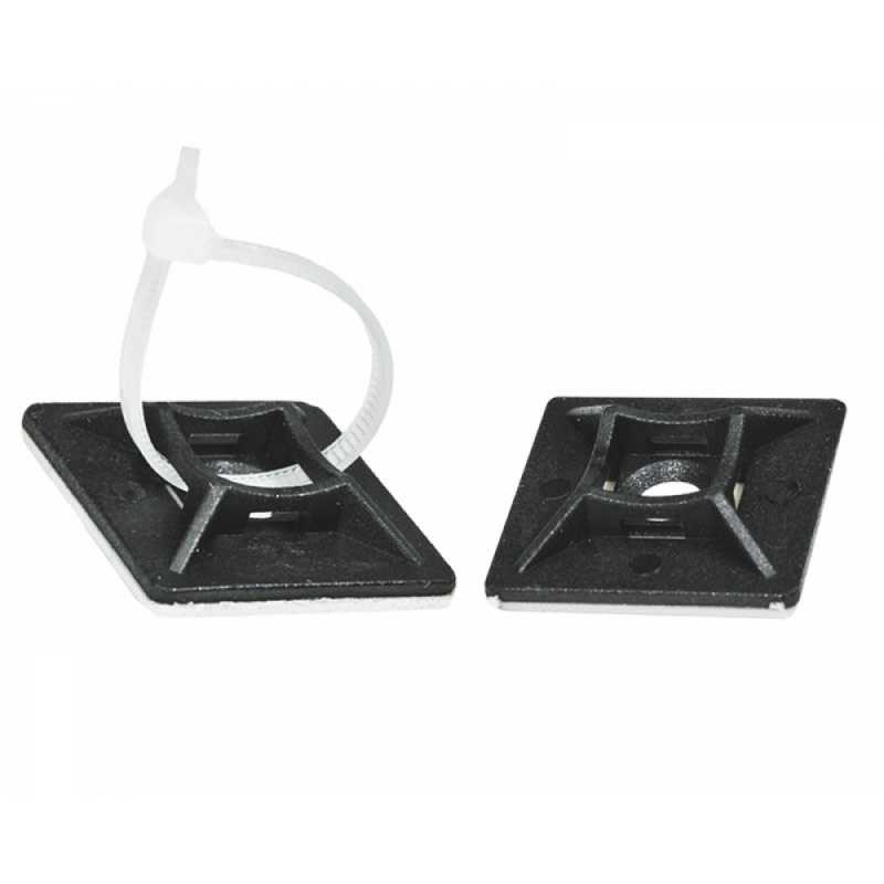

Befestigung mit Doppelklebeband außen rundum (rote Pfeile). An den 2 inneren Stegen welche vertikal verlaufen (blauer Pfeil) ein Pad für Kabelbinder rautenförmig geschliffen, von außen angesetzt und mit Band an den Stegen befestigt. Im Motoraum die Abdedeckung für den Kühler entfernen, dann kommt man für die Befestigung von innen einwandfrei ran.

genau das war mein Plan- so wird ich das auch machen. Lässt sich das Teil vernünftig zuschneiden?
3,2l Wildtrack 2016
22 Nov 2016 04:23 #38 von Helmut
Lässt sich mit einem feinen Sägeblatt einwandfrei bearbeiten. Habe es mit der Luftsäge in Form gebracht und die Kanten geschliffen. Das Gitter kann man durch die vernüftige Materialstärke gut verarbeiten.

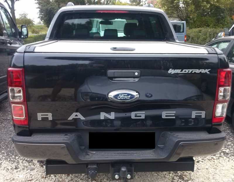

Hatte nun endlich Zeit den Hintern zu cleanen. Aufkleber entfernt. Ford Emblem mit Sprühfolie bearbeitet. Kameralinse natrülich nicht.
