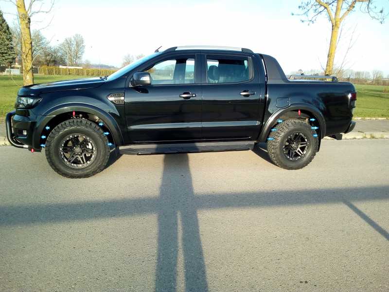

Kannst du etwas zur Montage der Fender Flares schreiben?

Hallo Matthias,
die Montage ist einfach. Bei den blauen Pfeilen die orginal Clips gegen
das mitgelieferte Montagematerial tauschen. Vorne am roten Pfeil unten sollte man ein Loch in die Stoßstange bohren für die zusätzliche Befestigung des kleinern Teiles. Die oberen roten Pfeile vorne und hinten sollten je nach Hersteller evtl. Löcher für eine zusätzliche Schraube gebohrt werden. Ist nicht jedermans Sache.
Sollen die Schmutzfänger weggelasen werden, müssen diese außen bündig abgeschnitten bzw. gekürzt werden, weil die Verbreiterung auf der Innenseite eine Aussparung für die Schmutzfänger haben. Ganz weglassen ist nicht. Da die Verbreiterung außen auch geklebt werden muß die Klebefläche gut gereinigt werden.
Gruß Helmut

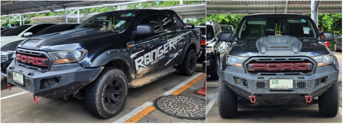

Guten Morgen
Gestern fotografierte ich diesen in TH vielleicht erfreut der Umbau den einen oder anderen.
Allzeit gute fahrt
Jürg
