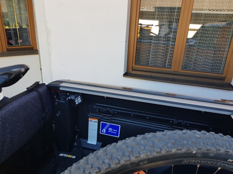

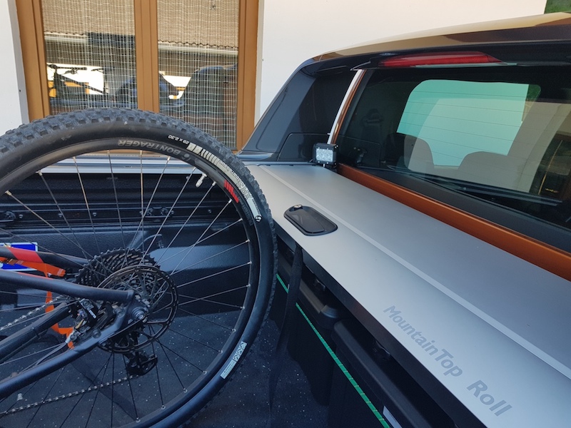

# Beleuchtung Ladefläche mittels 2 LED Arbeitsleuchten, Schalter gleich hinter der Heckklappe montiert

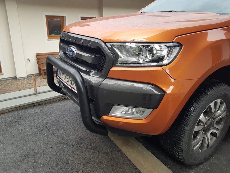

# Frontbügel Montiert ( Alle Sensoren funktionieren, einbau ca. 40min)

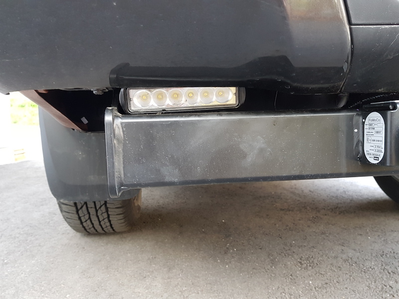

- Retourfahrscheinwerfer (2 LED Leuchten zw. Stoßstange und Hängerkupplung einsetzen)

Ladeflächen Beleuchtung LED
Frontbügel - Alle Sensoren funktionieren einwandfrei! Einbau ca.40min.

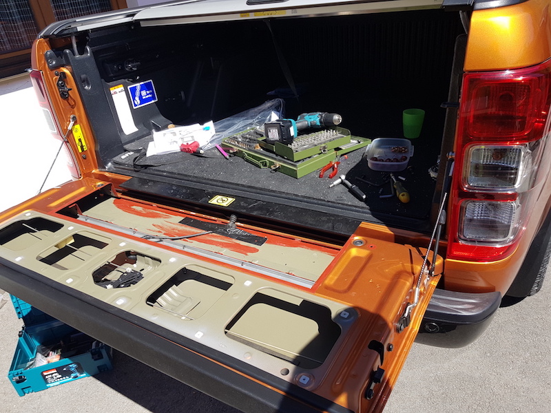

Super gemacht. Kannst Du mir näher beschreiben wie die Kabelführung der LED-Beleuchtung und des Stellmotors der Heckklappe gelöst wurden?!

Stellmotor ist überhaupt kein Problem, an der Unterseite der Klappe ist eine Öffnung, an der Ladeflächenseite ebenfalls. bin dann an die Verkabelung des Tankdeckels.
Die LED habe ich an die Steckdose auf der Ladefläche geschlossen. einziger Nachteil ist das sie mit dem restlichen Strom des Autos ausgehen. (Vorteil: man kann Sie nicht vergessen abzuschalten)
Den Vorderen habe ich an den Löchern die vorne zwischen Heckscheibe und Ladefläche schon vorhanden sind befestigt. den hinteren im Loch der Halterung des Mountain Top. Wenn die Linke Schiene zur Ladungssicherung abgenommen wird geht das Kabel durchführen ohne Probleme.

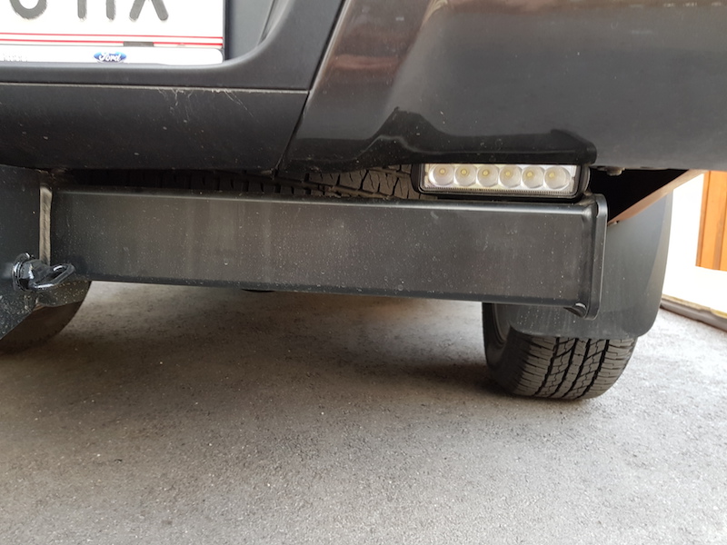

Heute ist wieder ein wenig weiter gegangen.

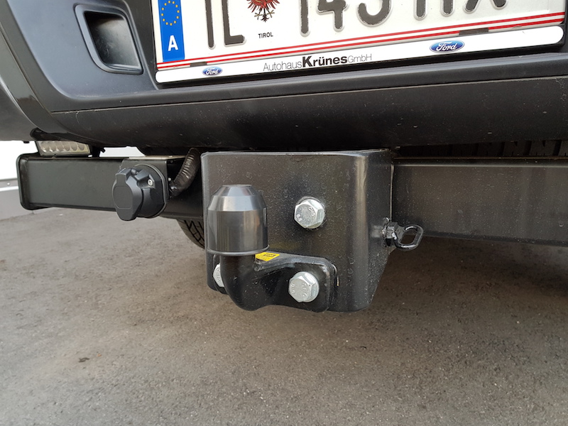

# Clim Airs wurden montiert
# Retourscheinwerfer LED montiert (E-Anschluss einfach an die HängerkupplungsDose)
# Anhängerkupplung Tiefergelegt
LED Leuchten auf die Hängerkupplung aufgesetzt
Tieferlegung, habe ich mir aus der Schweiz besorgt
Nochmals der Scheinwerfer der in die Ladefläche Leuchtet
Clim Airs

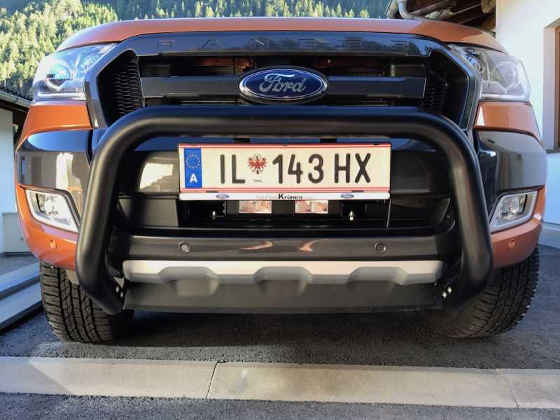

Heute einen Platz für meine PIAA LED Fernscheinwerfer gesucht, und einen ganz guten, versteckten Platz gefunden. Leuchtweite wird nicht behindert, Ausleuchtung sehr gut.
Und das beste ist das da bereits 2 Löcher vorhanden sind die genau gepasst haben

Teuscht das, oder ist der Bügel schief?
Links sieht es irgendwie tiefer aus...

Kameraperspektive, Nummerntafel ist leicht schief.
