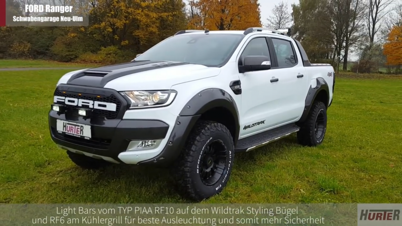

Die Traversen sind zu weit unten. Da kommen wir nicht hin. Meine Idee War, die Stoßstange mit einer Stahlplatte zu unterfüttern, mit Windschutzscheibenkleber zu fixieren, dann mit den Halterungsschrauben der Lampen noch weiter zu festigen. Aber da hat mein Mechaniker und Fordhändler die Bedenken, daß es Spannungsrisse geben könnte. Wir dachten ja auch das es unter der Frontmaske ähnlich wie beim Vorgänger Ranger ausieht. Da hatte ich Halter von Taubenreuther.
Jetzt für den neuen Ranger habe ich noch nix gefunden und auch selber was zu konstruieren geht so auch nicht.
Das sieht jetzt erst mal schlecht aus.

...da gibt es zumindest für den Vorgänger Haltebleche, die mit dem Chassis verschraubt werden - bombenfest. Die hab ich bei meinem drinnen...

meine Bruder ( PU Brother ) hatte die gleiche Idee und sich mit Hurter in Verbindung gesetzt. Weiss nicht mehr was genau heraus kam dabei. Kannst Ihn ja über Pn fragen. Weiss nur dass er sich jetzt einen Bügel bestellen will um die Lazer Lampen zu befestigen.

gibt es nen Foto wie der Teil der Stosstange ausschaut ohne den Grill ?
Die PIAA sind ja bei mir auch auf der Stosstange befestigt mit den Halter von Delta, da war noch ein Flacheisen mit drunter welches über die gesamte Breite vom Grill Einsatz ging,
selbieges habe ich aber ausgebaut weil der Grill damit zu viel Spannung nach oben hatte.
Wenn es eine ebene Fläche gibt würde ich selber Halter anfertigen und mit einer Aluplatte von 2 mm unterlegen, das sollte reichen.
Kenne aber die Front vom Facelift vom Aufbau nicht.
Alternativ gibt es ja noch diese Kenzeichenträger mit Bügel um Lampen zu montieren, könnte man auch schön selber Bauen.
Meine Front ohne Schürze schaut meine ich auch nicht anders aus Pit,
um die Schürze zu stabilisieren könnte man auch ein gedrehtes "V" nehmen und es unten auf der großen Traverse verschrauben die Spitze nach oben und mit Laschen an das Stützblech was unter der Schürze kommt, also ein paar Ideen hätte ich da.
