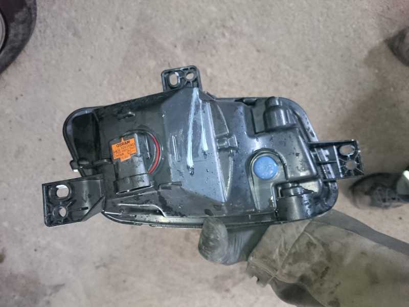

Im Anhang noch ein paar Bilder zu den LED Nebelscheinwerfern.
Umbau ist relativ leicht.
Nebelscheinwerer entfernen (je 3 Schrauben). Danach Blende entfernen.(Nur Wildtrak)
Danach Nebelscheinwerfer in neuen Halter schrauben. Alles in die Stoßstange schrauben und von vorne Blende einsetzen.
Stecker passt an den original NSW Stecker. Für den zweiten NSW Stecker ist ein Blindstecker dabei.
Ansonsten muss man plus und minus von der Batterie abnehmen und nach Anleitung noch Klemme 15 und Standlicht.
Stromdiebe sind zwar dabei, aber ich crimpe lieber.
Original Logik ist:
Zündung an, Licht aus - LED Tagfahrlicht an
Zündung an, Licht an - LED Tagfahrlicht aus
Zündung an, Licht an, NSW an - LED Nebelscheinwerfer an
Ich hab anstatt Klemme 15 an das Standlicht angeklemmt und die Steuerung zum ausschalten leer gelassen.
Meine Logik:
Aufsperren (leaving/coming home) - LED Tagfahrlicht an
Sobald Standlicht leuchtet - LED Tagfahrlicht an
NSW an - LED Nebelscheinwerer an (Tagfahrlicht geht dabei aus)
Als nächstes ist die Kennzeichenblechtung dran. Das nervt mich in der Kamera. Weiß jemand zufällig was dort für ein Stecker dran ist, dann würde ich mir das zerlegen sparen.
