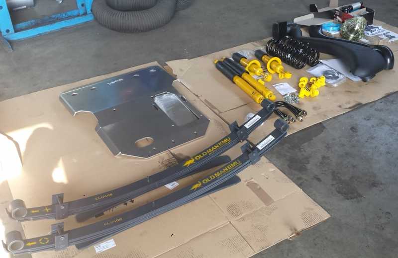

Sodele, dann will ich meinen umgebauten RANGER hier auch einmal vorstellen.
Wir wollen ja im Juli mit unserem RANGER 3 Wochen nach Island und dort quer Beet,
aber schon auf ausgewiesenen Routen, unseren Urlaub verbringen. Nun ist der
RANGER zwar schon von Hause aus gut geländegängig, aber auf Island kann man wohl
trotzdem ein bißchen mehr von allem (Verschränkung, Wattiefe, Vortrieb) gebrauchen.
Darum habe ich mich entschlossen, beim Andy ( HURTER Offroad - Sponsor rechts oben)
unserem RANGER ein OME-Fahrwerk medium, einen Snorkel ARB, einen Unterfahrschutz vorn
und eine Differenzialsperre an der Hinterachse ARB zu spendieren.
Dazu habe ich mit dem Andy einen Termin über zwei Tage ausgemacht, an denen
der Umbau gemacht werden sollte, weil ich erstens bei dem Umbau mit zusehen wollte
und zweitens nicht zweimal von Plauen nach Illertissen fahren wollte.

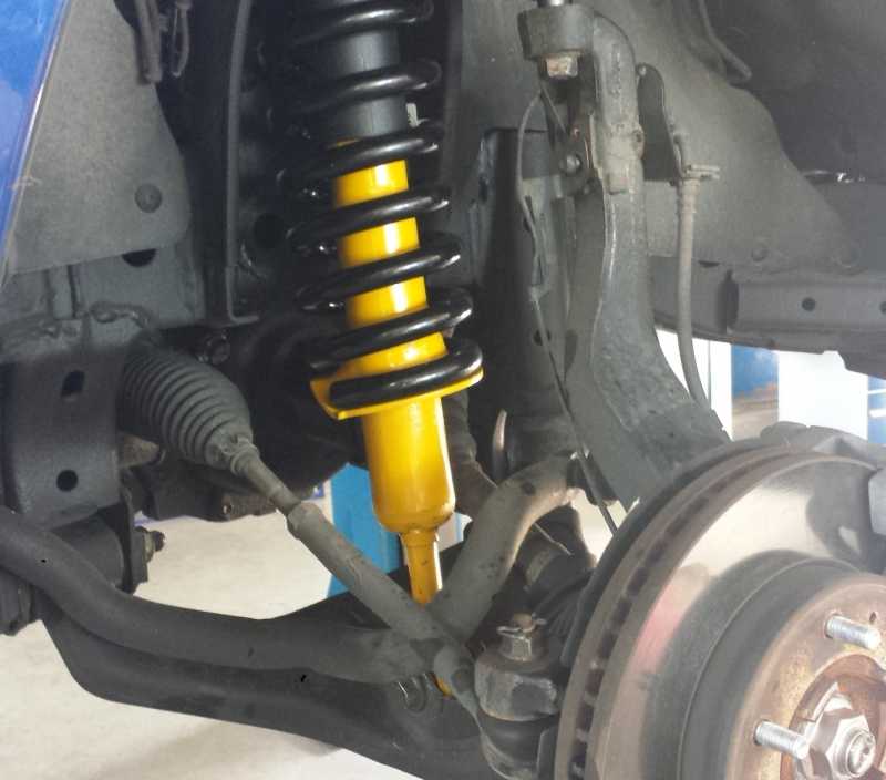

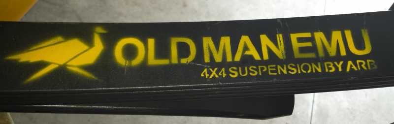

Es hat auch alles super geklappt! Am ersten Tag wurde das Fahrwerk umgebaut
und der Snorkel, sowie der Unterfahrschutz montiert. Vor dem Umbau sah unser
Dicker noch so aus:
Das Fahrwerk:

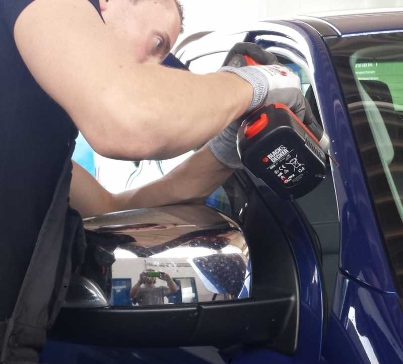

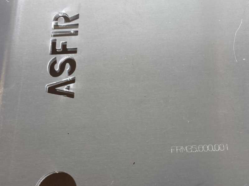

Weiter ging es mit dem Unterfahrschutz:

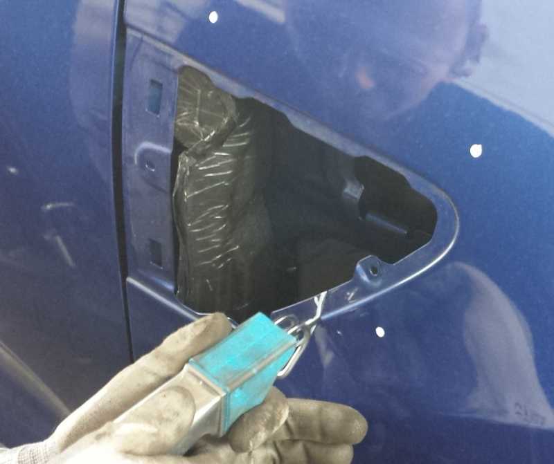

Nun ging es ans eingemachte
, bohren und
an der Karosse

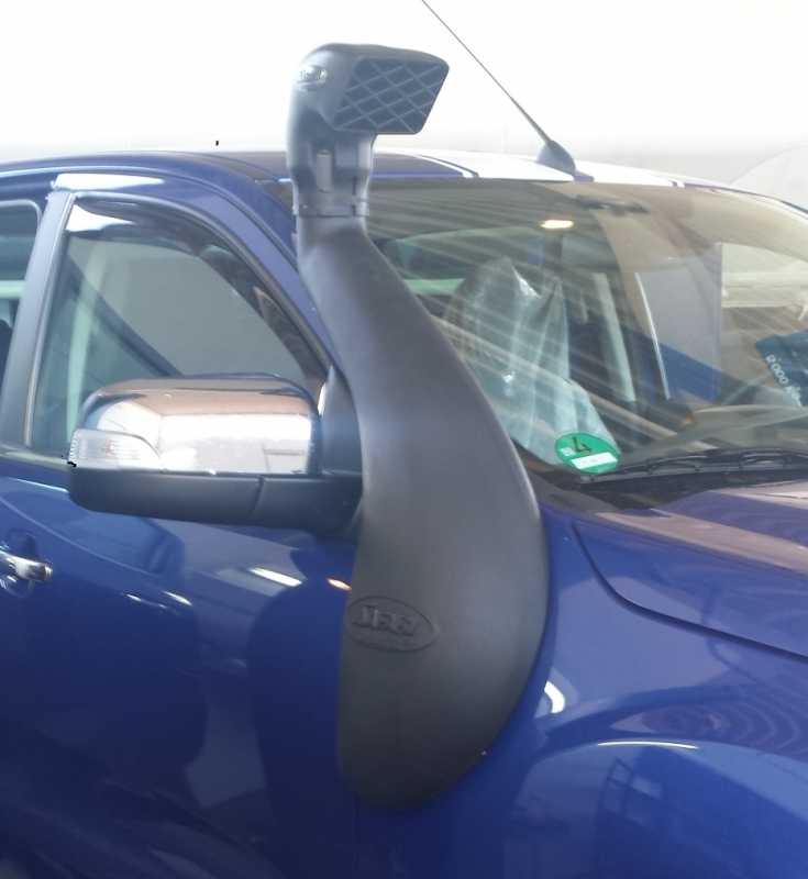

Zum Glück ist der Snorkel groß und verdeckt die Schandtaten:

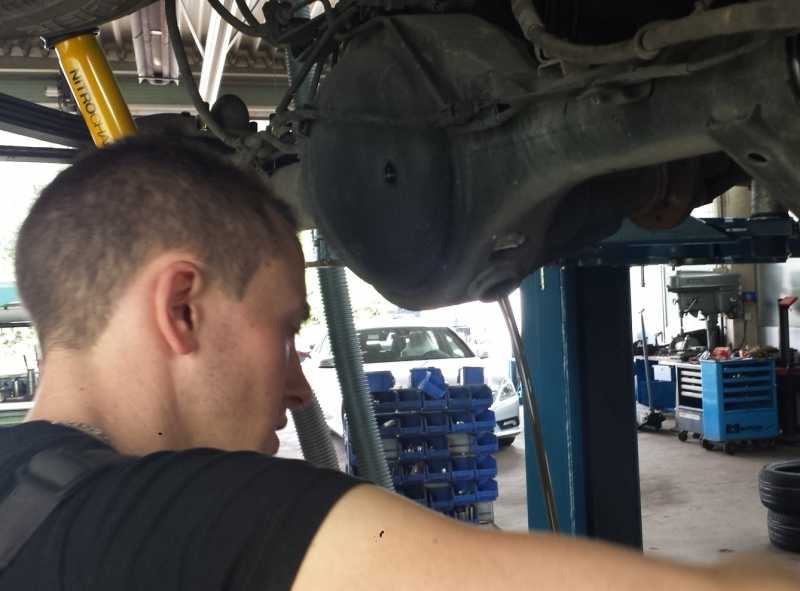

Am Freitag den 13. (wenn das mal kein gutes Omen ist
) ging es dann wieder

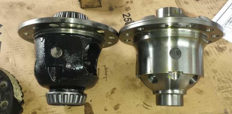

unter dem Auto weiter, zunächst das Difföl ablassen:
Altes Diff und Differenzial von ARB:
Nun ist das neue Sperrdifferenzail wieder eingebaut:
Und der unter der Rücksitzbank verstaute Kompressor steuert die Diffsperre:
Auch für den Andy war die Diffsperre bei einem Ford RANGER Premiere. Hat aber
Darüber, das alles so reibungslos geklappt hat, freut sich auch Elvira:
Danach wurde noch die Achse vermessen und ich bekam auch noch einen Präsentkorb!
Mehr Bilder gibt es bald in meiner Dropbox oder beim Andy auf der Seite.

17 Jun 2014 15:06 #5
Redneck antwortete auf redfords RANGER-Umbau
Servus mein Bester!
Da würde ich mal sagen: Island kann kommen!!!!!!
Macht sich übrigens gut, das Schnorchelchen!
Aber nicht so tief furten, daß ihr selbst auch noch einen braucht!
Also mein "Hurter"-Lux läuft auch ohne Probleme, da macht der Andi schon gute Arbeit!!!

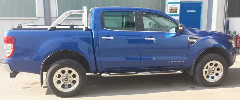

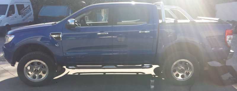

Und @ Jürgen: hier mal zwei schlechte 'vorher-nachher' Bilder:
vorher
nachher
Ich hoffe da noch auf den Andy, der mit seiner richtigen Kamera bestimmt
bessere Bilder hinbekommen hat
da kannst Du Dich wirklich drauf freuen
vorher
nachher

17 Jun 2014 19:12 #7
Hey Ralph!
Sieht absolut super aus!!!!
Sieht man sehr deutlich, ist nicht übertrieben und steht dem Ranger ausgezeichnet!
An das Fahrverhalten hast Du Dich innerhalb weniger Tage gewöhnt, glaub mir! Und dann möchtest Du nix anderes mehr! Da bin ich echt gespannt, mir das mal in natura anzuschauen...

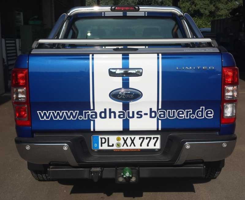

17 Jun 2014 20:12 #8
von EGGE
Egge aus HRO
EGGE antwortete auf redfords RANGER-Umbau
Moin Ralph,
suuuuuper Umbau gefällt mir sehr gut
sage doch mal bitte welche Träger du da auf deinem roll to hast
Gruß egge
