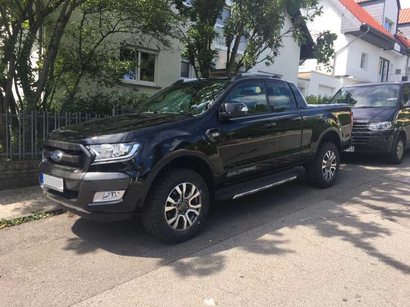

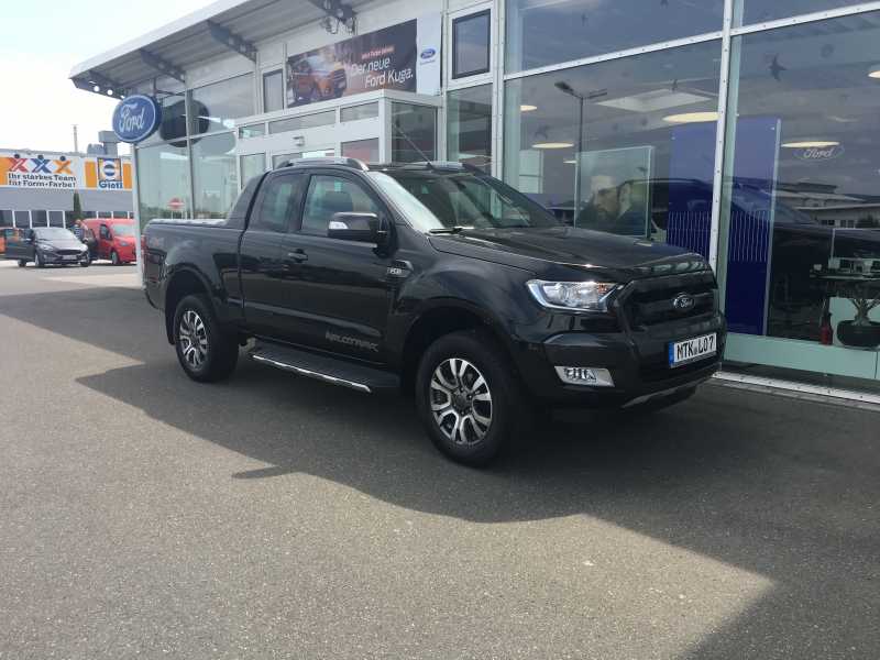

Guten Morgen alle Zusammen,
Gestern war es endlich soweit und mein alter Limited wurde gegen einen Wildtrak getauscht.
Wollte mich bei der Gelegenheit hier im Forum mal mit meinem Auto vorstellen ??
2,2l Handschalter gegen 3,2l Automatik.
Weitere Umbaubilder folgen in Kürze:
- Spurplatten mit Lippe
- BFG KO2
- Heckklappenlift
- Ladeschutzkante
LG Luca

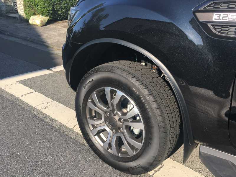

Ein schönes Fahrzeug hast Du da. Wieviel mm hast Du verbreitert, dass Du Kotflügelverbreiterungen benötigt hast?

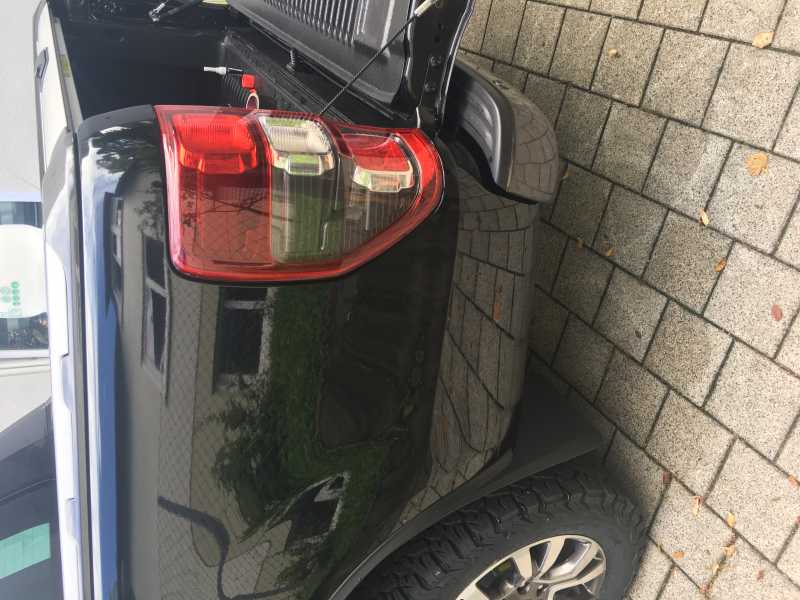

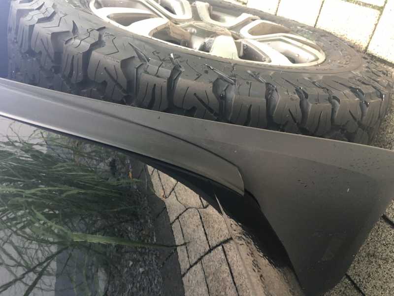

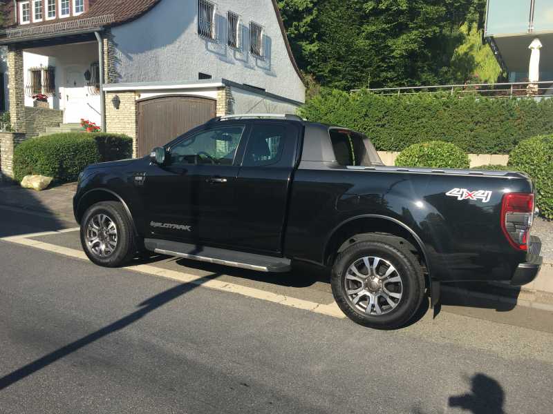

Grüße,
um 50mm pro Achse. Vorne hätte ich gesagt passt es fast aber hinten hast du keine Chance ohne Verbreiterung. Ich hab die 13mm von Hansen verbaut. Die Aussenkante schließt quasi auf den Millimeter genau mit der Außenflanke ab. Ist aber gerade beim schwarzen Fahrzeug quasi unsichtbar. Kann ich nur Empfehlen.
Ansonsten hier ein paar Nachträge:

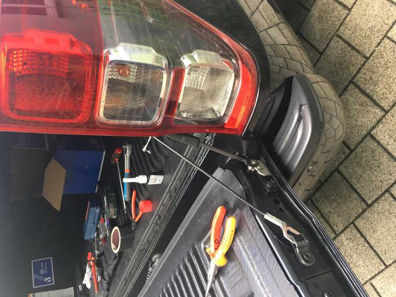

Heckklappendämpfer montiert:

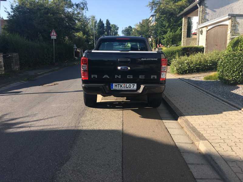

4x4 Sticker entfernt:
BFG KO2 aufgezogen:

Hast Du die original Schmutzfänger unter den Gummilippen?
Ich hab die gleichen 13mm Lippen dran und wollte nachträglich die Schmutzfänger wieder montieren, da war dann so viel Druck auf den Gummilippen, dass sich die Enden der Lippen wieder gelöst haben.

Ja sind Original. Meinst du quasi direkt hinter dem Schmutzfänger? Wo der Radkasten unter die Karosserie läuft?
23 Jul 2017 18:13 - 23 Jul 2017 18:15 #7
Ranger OD antwortete auf Mein neuer Kleiner
Ja genau, hat vorher super gehalten und dann nach 3 Tagen lösten sich da die Enden.
Bevor die Lippen sich nun noch weiter ablösen, hab ich die Schmutzfänger lieber wieder abgenommen und die Lippen um ca. 5cm gekürzt, so das sie nun an der Lackkante enden, wo sie noch perfekt kleben.
Bei mir könnte allerdings auch die Ursache darin liegen, dass ich die Lippen zunächst ohne Schmutzfänger montiert habe und erst später auf die Idee kahm, die Schmutzfänger doch zu montieren und sich dadurch zu viel Spannung entwickelt hat.

Hatte das selbe Problem mit dem Ablösen. Scheint der Kleber zu sein.
Spiegelklebenband hat geholfen
Altes Klebeband weggekürzt und nachgeklebt. Aktuell hällt es wie Bombe!
Hab beim montieren die Schmutzfänger gelöst, nahe an die Kante geklebt und direkt wieder montiert. Die Plastiknieten mussten aber überzeugt werden, dass sie da wieder reinsollen
