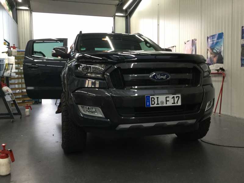

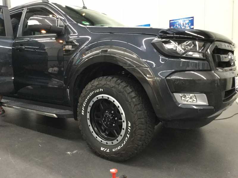

Hallo.
So, nachdem der Neue jetzt 4 Wochen in Betrieb ist, möchte ich auch mal ihn euch vorstellen und ein erstes Feedback geben.
Es ist ein Wildtrak in grau metallic , als "Fulllset" bestellt sozusagen mit Standheizung und Mountain Top..

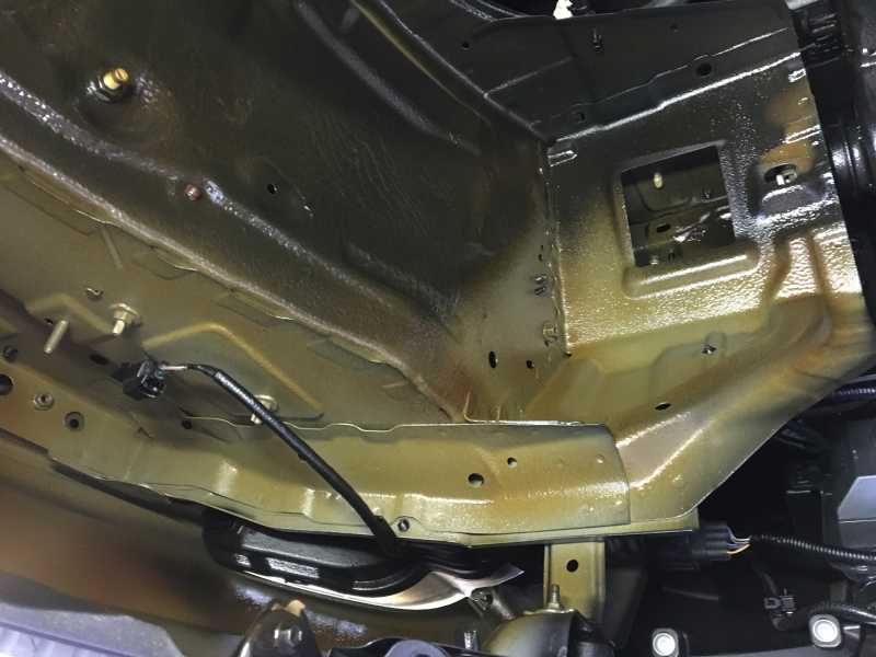

Gleich nach Übergabe habe ich ersteinmal das halbe Auto zerlegt um die Unterboden und Hohlraumbehandlung zu erledigen. Radhausverkleidungen usw, alles runter.
Habe mit Usb240 und Fertan alles behandelt, Verarbeitung ist problemlos und wenn man die überall nackten Bleche sieht, dann habe ich da jetzt ein gutes Gefühl.
Weitere Umbauten :

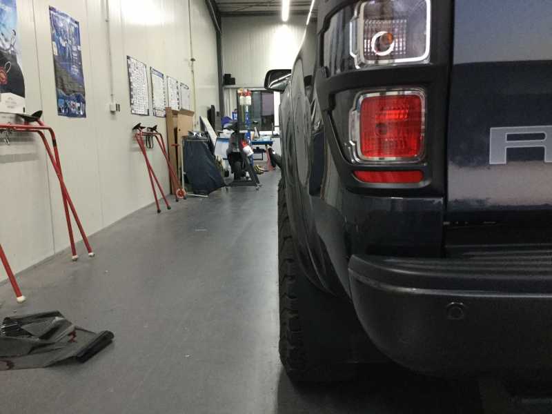

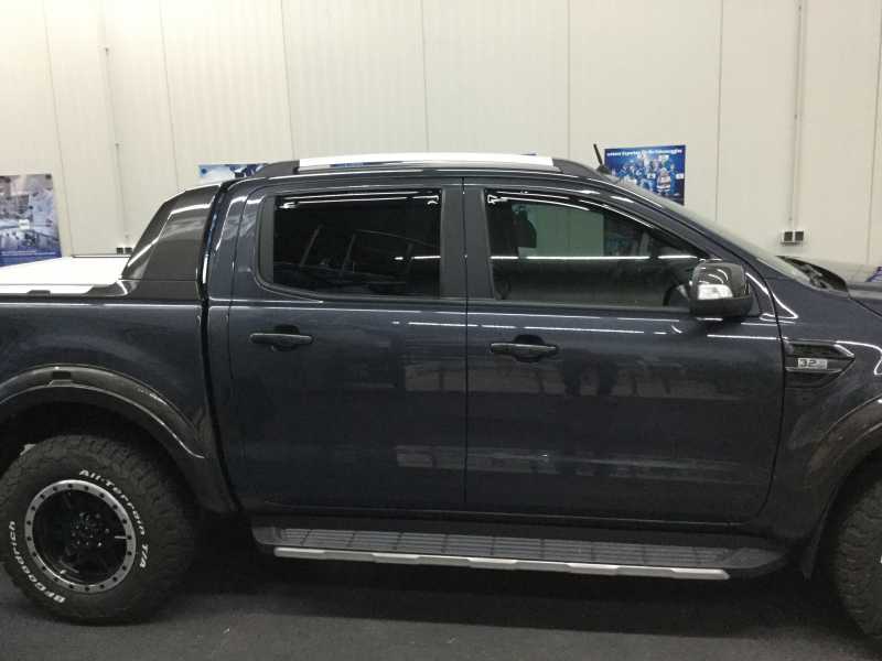

- Kotflügelverbreiterungen 30 mm von Ktec "Sport" in WTgrau

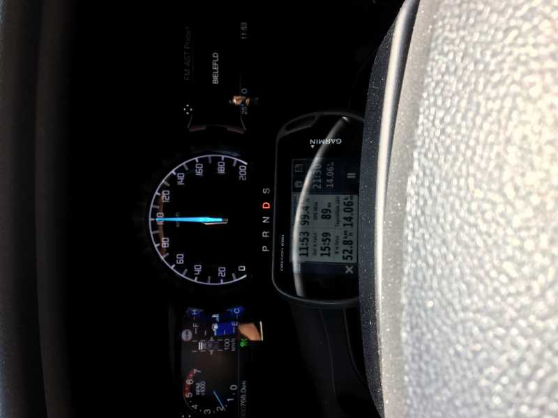

- Tuff T16 mit ET 10 und 265/70-17
Tacho passt- siehe Bilder
- Haubenspoiler EGR
- climair sport
- Scheibenfolie komplett
- AHK von GDW
( das Original habe ich abgebaut und dem FFH zurückgebracht. Aus meiner Sicht ist die Ford AHK Schrott... und wiegt auch gefühlt das Doppelte...)

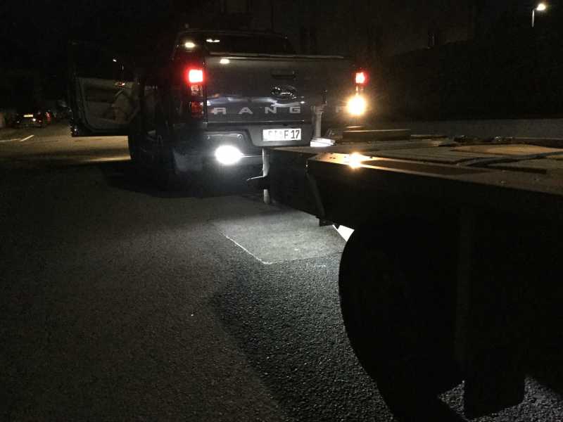

- Rückfahrscheinwerfer 2 Stück LED oberhalb der AHK
Mit Relaisschaltung im rechten Rücklicht, welches die Kennzeichenbeleuchtung
Ausschaltet, sobald der Rückwärtsgang eingelegt wird
= geniale Sicht in der Kamera!
- Heckklappe in Zentralverriegelung eingebunden
- Prolift von Fibertek für die Heckklappe
- Kantenschutz Heckklappe in WTgrau
- Scheinwerfer und Rückleuchten mit Rahmen von Ktec
- Kurzstabantenne
Im Groben war es das. Einige Bilder im Anhang.

Sehr schick. Die Front finde ich auch stimmiger als mitm Raptorgrill.
Die Kotflügelverbreiterungen find ich hier bald optisch ansprechender als die Elegance 4 die ich für meinen immer im Auge hatte.
Hat der Ranger schon original Löcher zur Nummernschildhalterung dran? Kurze Kennzeichen will ich auch gern dran machen.

das mit der Schaltung der Kennzeichenbeleuchtung finde ich eine super Idee. Kannst Du mal einstellen wie genau Du die Schaltung aufgebaut hast?

Ist eine relativ einfache Relaisschaltung mit einem Wechselrelais (d.h. wenn Steuersignal "an", dann Zielkreislauf "aus").
Das Steuersignal kommt vom Original Rückfahrscheinwerfer, d.h. wenn der Rückwärtsgang eingelegt wird unterbricht das Relais den Strom zur Kennzeichenbeleuchtung.
Rein praktisch ist das ein bisschen fummelig, da das Kabel auf der einen Seite (links) der Kennzeichenbeleuchtung extrem kurz ist und ich beim öffnen auch die Kunststoffnasen der Abdeckung abgebrochen habe.
Hier nochmal meine alte Forumserklärung:
Gruß Sönke

Moin Moin,
Sieht echt gut aus dein Ranger, gefällt mir sehr gut!!
Vorallem die Räder!! (hab die gleichen nur andere Farbe)
Bist du mit den Kotflügelverbreiterung bezüglich “passend“ zufrieden also besser gesagt, passen die sich perfekt an die Karosserie an oder gibt's paar kleine Stellen wo die nicht richtig Anliegen bzw. der Klebestreifen nicht richtig hält??

@ meisterjäger:
Schon beantwortet von manfredsen
@micha:
Die Verbreiterungen liegen gut an, Verarbeitung ist wirklich gut.
Aber trotz pingeliger Verklebung ist an 2 Stellen der Klebestreifen lose,
Habe ich mit Sikkaflex "nachgeklebt"
Hast du die Räder in Grau mit schwarzem Ring bekommen?
Würde mich mal interessieren, weil bei mir nicht lieferbar...

Servus Friedhelm,
Alles klar, das gleiche hatte ich bei meinen nämlich auch, besser gesagt an den unteren Kanten war bisschen Spannung drauf und das habe ich mit warm machen entsprechend angepasst. Die originalen Klebestreifen zumindest bei mir sind aber auch nicht gerade die klebrigsten...
Ja ich hab die grauen mit dem schwarzen Ring. Hab ich seit ungefähr Anfang April, mittlerweile per Sonderabnahme auch eingetragen.
