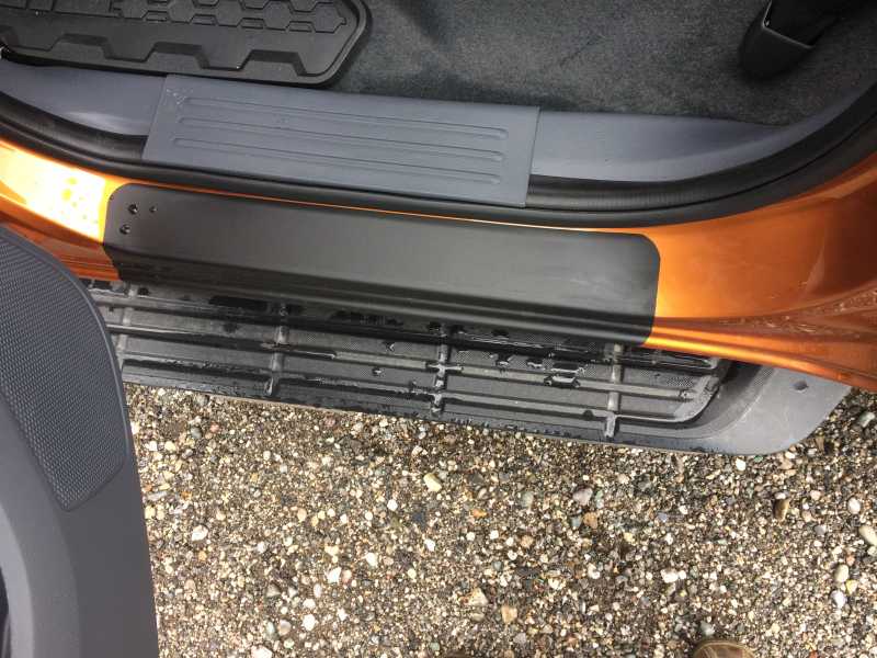

Ja da hat er so was in Streichholzschachtel größe
Habe die auch gegen eine Folie Matschwarz getauscht .
Ist dann auch wenigstens ein Schutz .

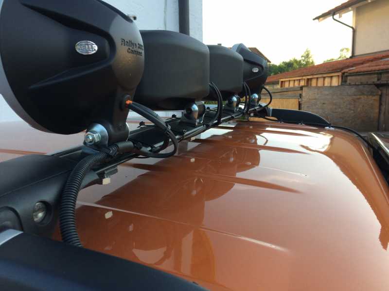

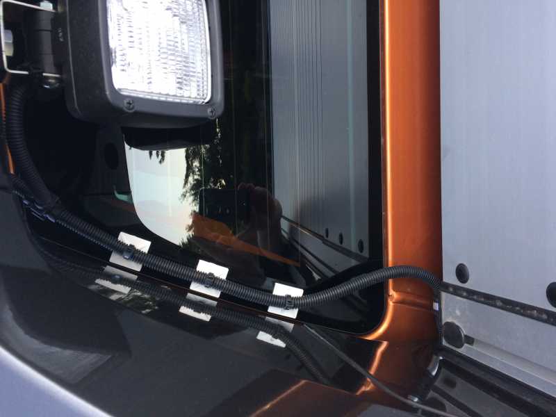

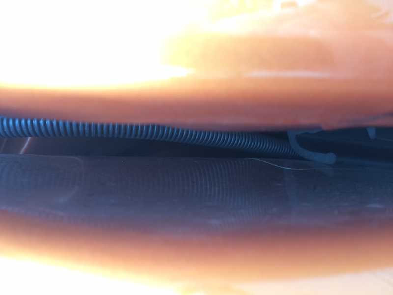

Wie bist du hinten die Pritsche gekommen, müsstest du die entfernen?
Letzte Änderung: 09 Aug 2017 08:38 von Tommysber.
- manfredsen
- Ranger 2016 2,2l Aut.
- Beiträge: 1738
- Dank erhalten: 515
09 Aug 2017 08:48 - 09 Aug 2017 08:48 #18
von manfredsen
manfredsen antwortete auf Sancho's Wildtrak
Moin.
Das Kabel zwischen Pritsche und Kabine kann man so verlegen. Einfach von der Seite bisschen reindrücken und nach unten führen.
Hab mir einem Zollstock das Kabel dann noch etwas weiter rein gedrückt und gut ist.
Gruß Sönke
Gruß Sönke
Letzte Änderung: 09 Aug 2017 08:48 von manfredsen.
Folgende Benutzer bedankten sich: Tommysber
09 Aug 2017 08:50 #19
Redneck antwortete auf Sancho's Wildtrak
Servus!
Bei mir ist das Kabel in einem Schacht auch ohne Probleme zwischen Kabine und Pritsche durchgeführt mit so kleinen Klebepads, die an der Heckscheibe drangeklebt sind. Hält gut...
