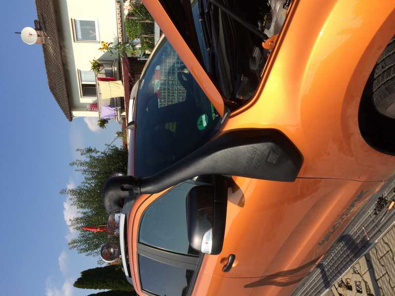

260€ plus Versand im Ebay Shop von Style X.
Ist ein ewiges Gefummel und muss viel und großzügig mit Silikon abgedichtet werden.
Leider sieht man dann nach der Montage nicht mehr auf die haupte Steckverbindung am Snorkel um sicherzustellen ob alles auch Dicht ist.
Die originale Bohrschablone passt auch nicht ganz.
Es müssen 2 Löcher im Kotflügel und 3 in der A-Säule gebohrt werden. Zusätzlich noch ein Loch im inneren des Kotflügels für eine der Rohrbefestigungen.
Meine Erwartung war, dass am Snorkel ein 90° Flansch ist und dann mit einem Stück Rohr oder Flex-Rohr an den originale Anschluss des Luftfilterkasten gegangen wird.
Tatsächlich sind es der Snorkel, 2 Rohrstücke und ein Adapterflansch. Der originale Steckflansch am Luftfilterkasten muss abmontiert werden und der Adapterflansch mit reichlich Silikon angeklebt werden.
Das Rohr welches direkt an den Snorkel momtiert wird, kann bzw. soll erst nach der Montage des Snorkels montiert werden. Leider kommt man da extrem schlecht dran (es ist ja kein 90° Flansch dran). Demzufolge kann auch nicht kontrolliert werden ob das Rohr richtig sitzt bzw. das Silikon dichtet.
Die Kontruktion hätte noch Potential nach oben.
Aber jetzt ist er montiert und hoffentlich auch dicht.
Gruß,
Sancho

Hab Ihn auch glücklicherweise zu dem Preis bekommen. Der Normalpreis ist nämlich 490€ sowie bei Ford selber um die 550€.
Wenn ich die Passgenaigkeit sowie die steifen Verbindunsrohre sehe kann ich nur sagen dass die 260 noch zuviel waren.
Man könnte dies auf jedenfall durch flexible Rohre für die 90 Grad Verbindungen und Rohrschellen sicher einfacher lösen ohne dass man soviel Silikon nehmen muss und man doch nicht sicher ist dass es dicht ist.
