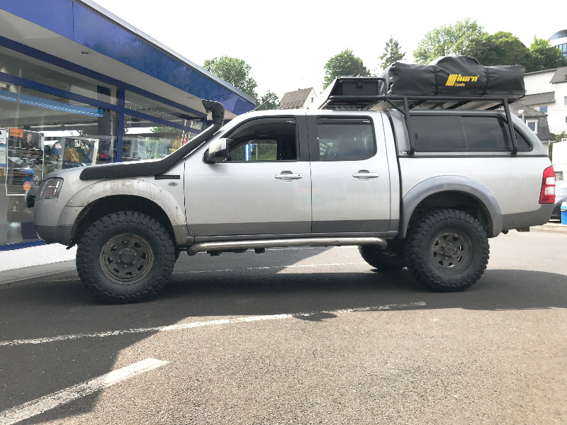

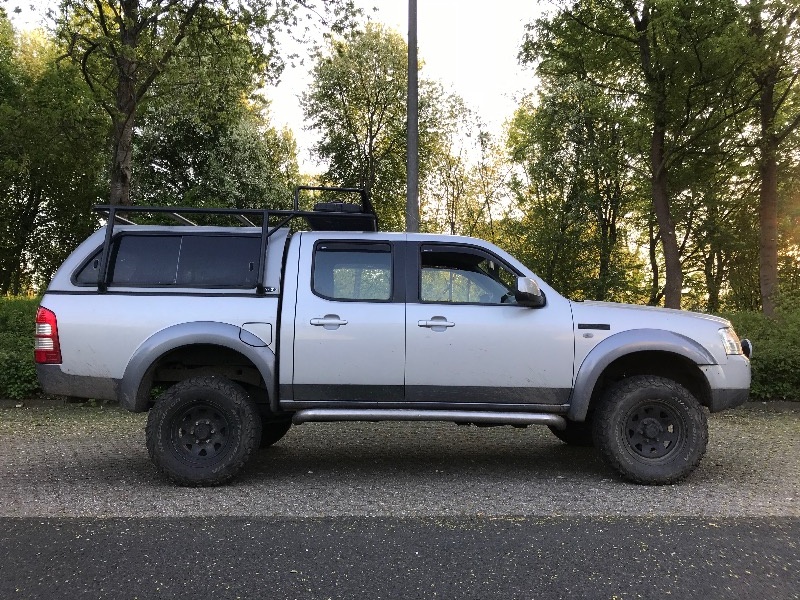

Hej Ho,

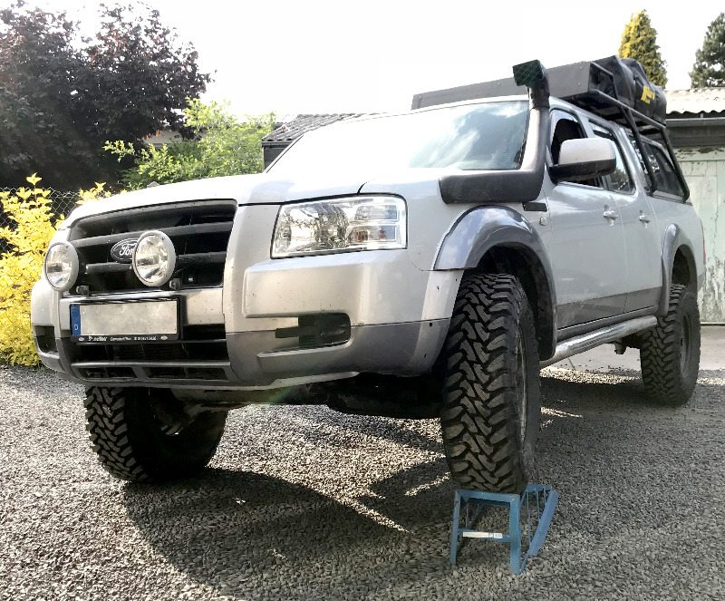

das KFZ hat nun ein Ironman Fahrwerk mit einer 40mm Höherlegung inkl. 200-400 kg "Dauerauflastung" (Aufbau mit Dachzelt,Cab und Küchenausbau auf der Ladefläche). Finde er steht echt gut da.
Nächste Schritt werden dann die Reifen sein. Wobei ich noch zwischen Reifen hin und her schwanke.
BF Goodrich MT 265 75 r16 -> klassiker
Toyo mt open country MT 265 75 16 -> interessanter Reifen - Profil und preislich
Maxxis bighorn MT 265 75 16 -> sehr grob - aber geil
Was meint ihr ? Oder hat einer vielleicht schon Erfahrungsberichte ?
Es sollen aufjedenfall MT´s werden!

Definitiv geiles Teil !!

Servus!
Das sieht definitiv klasse aus!
Also bei den Reifen machst Du mit BF Goodrich nix falsch. Die MT´s halten was aus, erreichen auch hohe Laufleistungen, hatte ich früher auch schon mal in der Größe 35 x 12,5 R 16,5. (am Chevy K30) Die liefen um Welten besser als die, die vorher drauf waren! Und das ist schon viele Jahre her, also sind sie bestimmt jetzt noch besser....
Die Maxxis würde ich nicht nehmen. Mögen tolle Reifen für´s Gelände sein, aber man fährt halt auch mal auf der Straße! Und da machen die keinen Spaß....

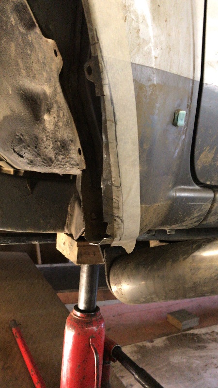

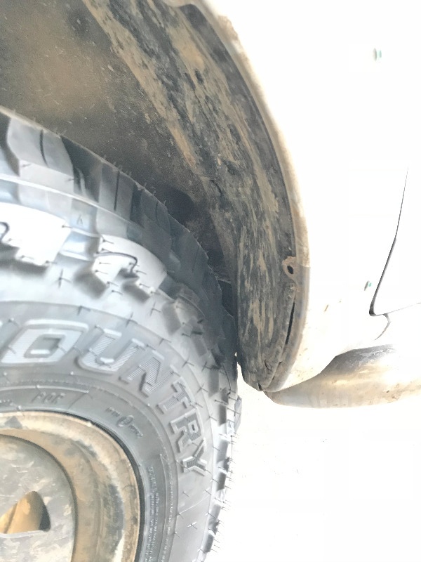

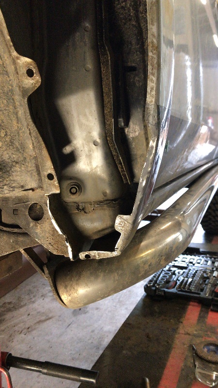

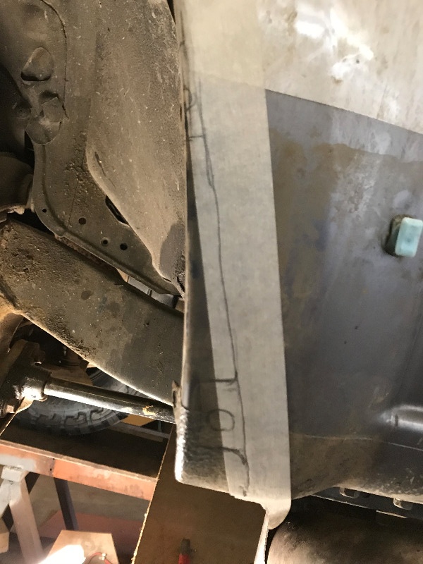

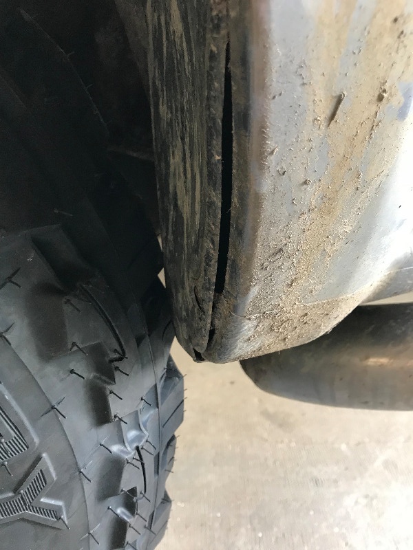

Hej ho,
und wieder habe ich einen Schritt vorwärts gemacht.
Es sind Toyo Tires Open Country 265 75 r16 geworden.

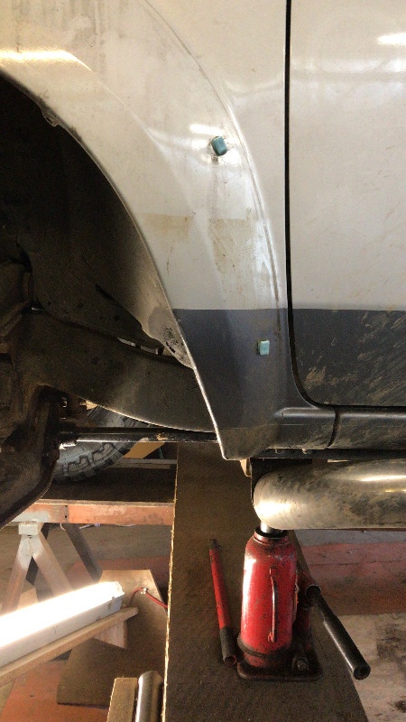

Um vom Reifenhändler die Heimreise antreten zu können, musste ich die Fender vorne demontieren.
Zu Hause angekommen habe ich den Reifen für die Gländeausflüge Platz gemacht. Hier musste etwas Kunstoff und etwas Metal weichen.
Innen Korflügel mussten neue/nach innen versetzte "Halterungen" bekommen.
Verschränkungstest mir Lenkeinschlag. Im "Gelände" war ich auch schon und es schleift nun nichts mehr. Schritt für Schritt geht es weiter.
Mal gespannt wie lange mir diese Höhe reicht

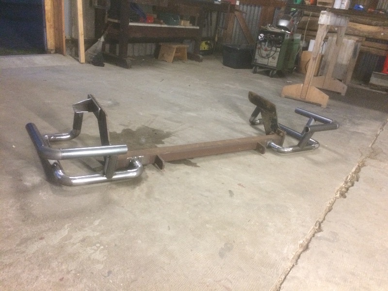

Ich möchte hier ja "nur" die Modifikationen aufzeigen die ich an meinem Ranger machen.
Die aktuellen Reparaturen von gefolgten Konservierungen dauern doch länger als erwartet (Radlager VA, ABS-Fehler, Leistungsverlust, Relaisproblem und Karosseriearbeiten).
Nun zu der nächsten Modifikation.

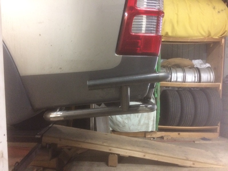

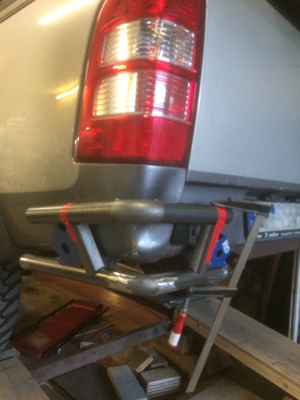

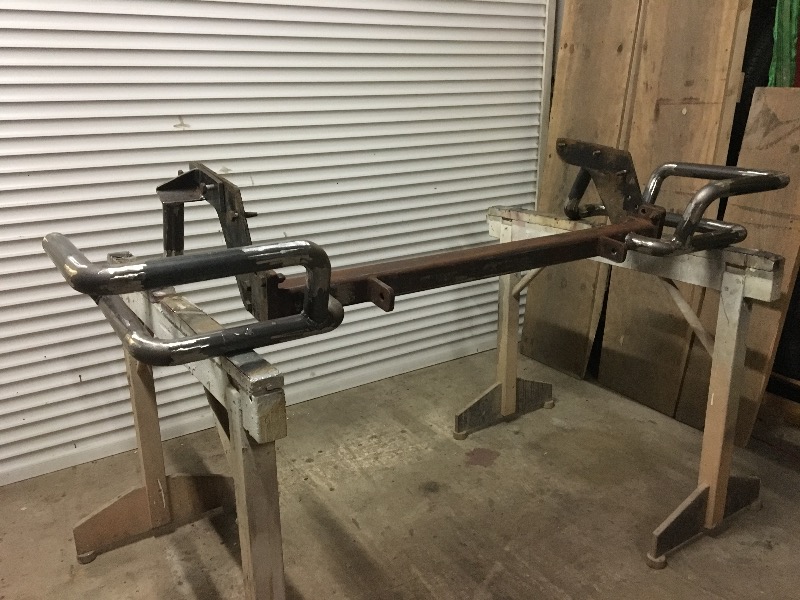

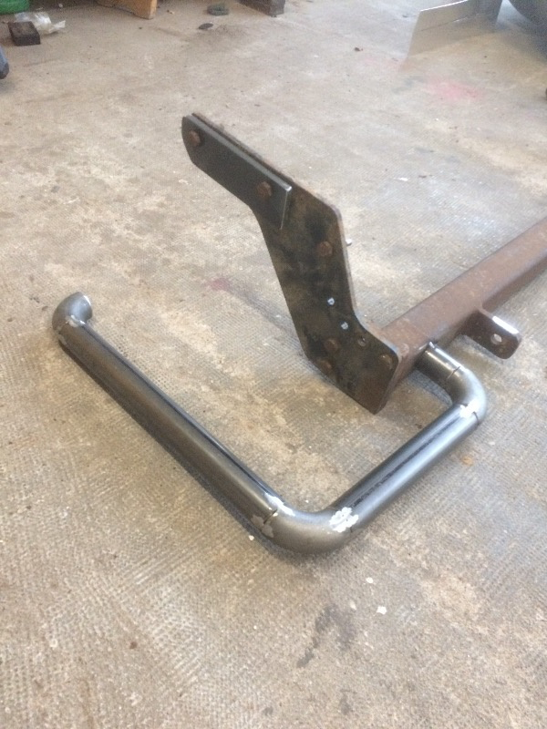

Heckstoßstange mir Ersatzradhalter. Habe mal ein paar Bilder zusammen getragen. Aktuell ist er noch nicht fertig aber es wird so laaaaaaannnnnngsam.
lange nichts mehr passiert könnte man meinen.
