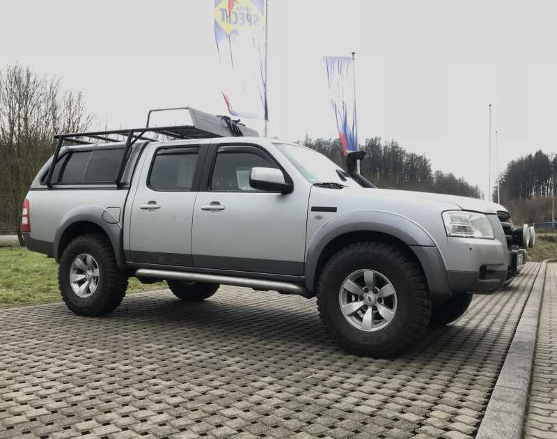

Hej Ho,
bin neu hier und wollte euch meinen Ford Ranger erstmal vorstellen.
Habe ihn seit gut 1 1/2 Jahren und baue ihn Stück für Stück zu einem
kleinen Overlander/Off-Roader um. Es handelt sich um einen 2008er Doppelkabinen, 2,5Liter Turbo-Diesel mit 147 PS.
Modifikationen:
-245/70 16 BF AT auf Schwarzen Dotz-Dakar
-Dachträger mit Horntools 1,40m Dachzelt
-Kleiner Küchenausbau auf der Ladefläche
geplante Modifikationen:
-2. Batterie mit Solaranlage
-Kühlschrank
-Höherlegung 40MM (Bodenfreiheit/Reifen)
-größere Reigen (Bodenfreiheit)
-Rockslider
-Geräteträger vorne und hinten (Winde/Ersatzreifen)
Hier ein Fotos des guten Stücks!

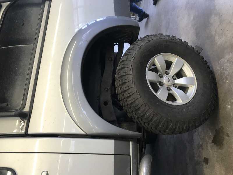

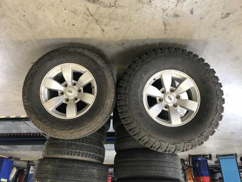

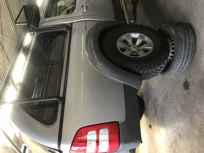

Step by Step,
habe es geht etwas weiter!
Die Wartungsarbeiten meines Ranger lassen die Evolution nur sehr langsam vorran schreiten. Nach nun 200.000 km fällt einiges an was ,auf Grund vom Alters, ausgetauscht werden möchte. (Spurstangenköpfe, Lenkgestänge, leichter Rost, div. Kleinigkeiten und TÜV)
Wie dier Zufall es möchte, bin ich zu 255/85 r16 MT-Reifen gekommen und habe diese mal für einen Test montiert. Siehe Bilder es passt Ohne Höherlegung oder Body-Lift!
Mit der Einschränkung - Lekung
In der Verschränkung macht Die HA keine Probleme.
Aber ohne Fahrwerk oder Body-Lift ist an der VA nichts zu machen.
Nun werde ich mich aber um dieses "Problem" kümmern. Nachdem die HA neue Radlager bekommen hat

Redneck antwortete auf Ford Ranger 2008 Overlander
Hey!
Diese Reifengröße würde dem Pickup ausgezeichnet stehen! Da die aber wirklich sehr hoch sind vom Querschnitt her (diese Größe wird gern auf Buschtaxis oder Landrovern verwendet), hätte mich das schon gewundert, wenn die so ohne Probleme gepaßt hätten!
Der Motor wird durch den wesentlich größeren Abrollumfang natürlich schon einiges an Spritzigkeit verlieren, fürchte ich...

12 Mär 2018 11:51 #10
von Markes
Markes antwortete auf Ford Ranger 2008 Overlander
255 / 85 / R16 ist echt ne Hausnummer
Ich habe ja Aufgrund des TÜV Thema die 235 / 85 / R16 genommen. Zusammen mit dem OME Fahrwerk (vorne nur Dämpfer + Drehstäbe spannen) war das dann "kein" Problem. Mit neuen Reifen hat der Tacho nicht gepasst -> bei der Eintragung durchgefallen...
Wenn du die 255 verbauen willst, würde ich zusätzlich einen 3cm Bodylift einbauen.
Ich habe bei mir vorne ca. 15mm Platz zwischen Rad und Radhaus (voll eingefedert bei neuen Reifen - keine Runderneurten).
Die 255 sind ja nochmal +- 17mm höher und breiter! Du musst aber vorne die Stoßstange etwas einkürzen (wegschneiden), den Innenradkasten anpassen (könnte bei BL entfallen ?!), die Schmutzfänger "flacher" machen und die untere Kante beim Schweller umlegen.
Ich vermute das die 255 da noch deutlich mehr "drücken" werden... weil breiter.
Bzgl. dem "Träge" werden.... ich würde ohne Anpassung von der Diffübersetzung nicht größer wollen ^^.
Falls du wirklich umbaust, sag mal bescheid... dann könnten wir zusammen andere Übersetzungen bestellen (3.72 - > 4.11).
Markes
p.s. der Umbau vom Diff ist eine schei.... arbeit. Wenn du das nicht selber kannst, willst musst du bestimmt mit 2.000€ für den Einbau rechen
