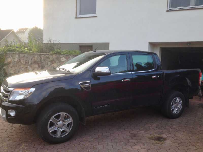

Gekauft hab ich meinen Ranger im Oktober um einen (für österreichische Verhältnisse) ziemlich guten Preis. Wenn ich manchmal auf deutschen Seiten Gebrauchtwagen durchsuche frage ich mich immer wie solche Unterschiede entstehen können, noch dazu weil wir bei LKW's ja nichtmal unsere schwachsinnige NoVA bezahlen müssen. Aber egal... Der Ranger hat die Limited Ausstattung, ist aus dem Jahr 2014 und hatte wegen defekten Kühlschläuchen bei 59.000km einen Motorschaden. Bei Ford wurde ein neuer Motor eingebaut um ca. 9000€, und danach verkaufte ihn der vorherige Besitzer an mich, da er die Rechnung sonst nicht bezahlen hätte können. Serviceheft ist vollständig, mit Mobilitätsgarantie, Rechnung und Gutachten vom Motorschaden/tausch ist auch vorhanden. Mit ungefähr 62.000km habe ich ihn übernommen. Ein paar optische Mängel wie Kratzer und Dellen hat er, die stören mich aber nicht da ich ihn ebenfalls als Arbeitsgerät nutze und ich sicher noch selbst genügend Kratzer reinmachen werde
So hab ich ihn geholt (außer der Dixie Flagge, die ist von mir):
Danach wurde er mal ordentlich geputzt, eine kurze Antenne montiert, Umgebungsleuchte im Spiegel getauscht da eine defekt war, Kennzeichenbeleuchtung gegen LED getauscht, Frontlippe Trittbretter und Bügel abmontiert, mein Werkzeug Spanngurte usw. in die Fächer aufgeteilt so wie es mir passt, und noch andere Kleinigkeiten.

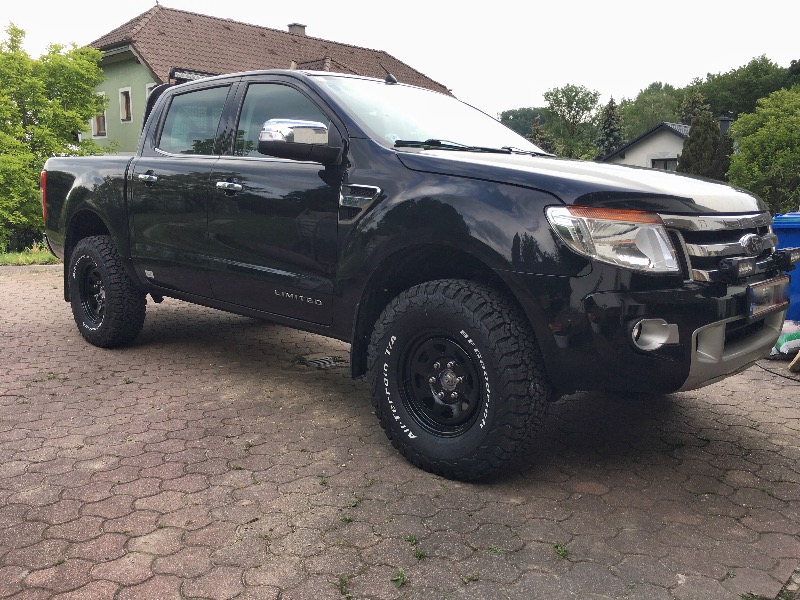

Momentan sind 16" Stahlfelgen montiert die ich schwarz gedippt habe. Das sieht dann (leider) so aus:

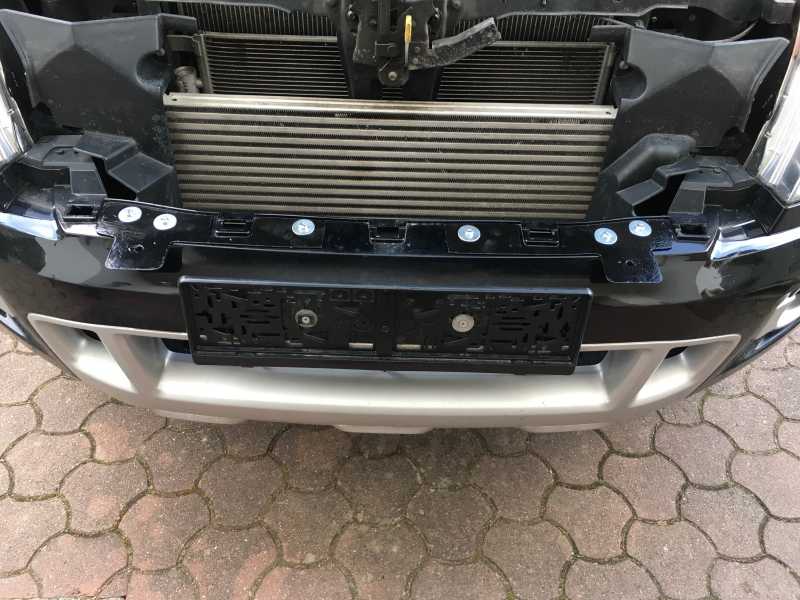

Und jetzt hoffe ich dass es klappt dass mir Tim (BigTony) seinen XLT Bügel schickt, in diesen möchte ich dann ein Gitter und Scheinwerferhalterungen einschweissen. Eine Lazer T24 Lightbar und 2 kleine Led Scheinwerfer als Arbeitslicht hinten und Ladeflächenbeleuchtung sollen darauf montiert werden. Vor den Kühlergrill kommen noch 2 Lazer St4 Evo und neue Osram Nebelscheinwerfer werden auch noch montiert, sowie eine Marderabwehr. Ein paar Teile hab ich mittlerweile schon zuhause:

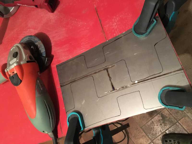

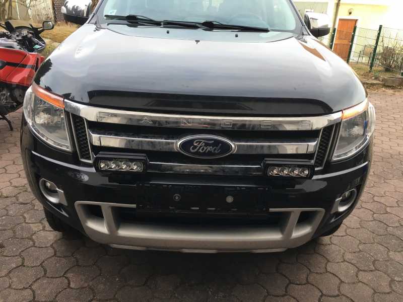

Der Bügel mit Lightbar und Arbeitsscheinwerfer ist montiert, für die ST4 beim Kühlergrill hab ich mir Halterungen angefertigt. Viele stabile Befestigungspunkte sind an der Ranger Front leider nicht zu finden... Also eine Schablone aus Karton gebastelt, danach auf 2mm Stahlblechen übertragen und ausgeflext. Ein Blech oben und ein kleineres unten, dazwischen das Plastik der Stoßstange. 3x verschraubt gibt das eine sehr stabile Verbindung.
