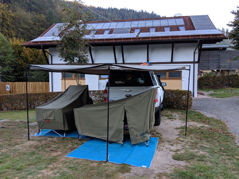

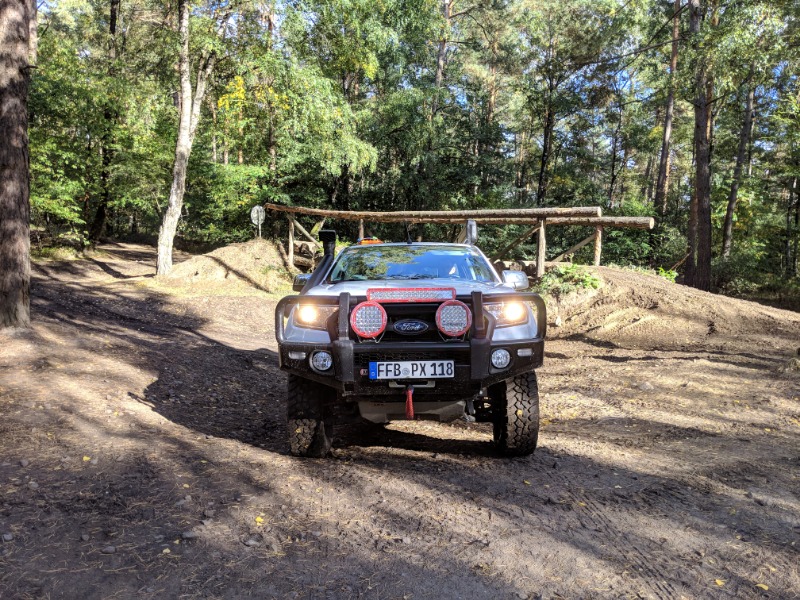

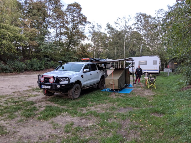

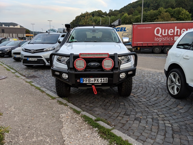

Nach mehreren Jahren haben wir endlich unsere Wünsche erfüllt ein Overland Fahrzeug zu bauen. Erst sollte es unsere Mercedes G-Klasse sein, aber zwischendurch wurde die G-Klasse für einen Ranger ausgetauscht. In Dezember geht es dann schon Richtung Tunesien und 2019 irgendwo Richtung Ost Europa.
Fahrzeug: 2017 Ford Ranger XLT DoKa 2.2
Änderungen:
AluCab Hardtop
Drifta Camping Schubladen
55 Liter Wassertank
Doppelbatterie (2x 75A)
ARB Summit Stoßstange Vorne und Hinten
Gobi-X Rockslider
Warn Tabor 10-S Winde
ARB Spot und Flood Lichter
140 Liter Long Ranger Dieseltank
ARB Unterfahrschutz und einen speziell angefertigten AdBlue Tankschutz
265/75R16 MT Reifen
ARB Sperre Vorne
OME BP51 Fahrwerk
Safari Schnorchel
Rhino Rack Batwing Markise
Änderungen:
AluCab Hardtop
55 Liter Wassertank
Gobi-X Rockslider
265/75R16 MT Reifen
ARB Sperre Vorne
OME BP51 Fahrwerk
Safari Schnorchel

20 Okt 2018 20:26 #7
von jensht
jensht antwortete auf Umbau endlich fertig
Hallo Mirko,
wir hatten zuerst ein Dachzelt, aber wir sind nie damit so richtig zufrieden geworden (AUTOCAMP Marco Polo).
-Bei Regen wurde man immer komplett durchnässt und schmutzig bei Auf- und Abbau
-Auf 2.2 Meter Höhe konnte meine Frau das Zelt nicht alleine Auf- und Abbauen und das hoch und runter klettern wurde auf Zeit nervig
-Nochmal ~30 cm Höhe, 2.5 Meter ist an manchen Stellen einfach zu hoch
-Nach ein Paar Tagen Regen war am Ende alles richtig feucht und brauchte ewig bis es wieder trocken war
-Im Gelände merkt man das extra Gewicht soweit oben und auch an der Tankstelle
-Die Einmannzelte ( www.oztent.com/...unker ) sind wärmer trotz gleichen Schlafsack
-Wenn jemand nachts aufs Klo muss wird die andere Person nicht aufgeweckt
Ein Dachzelt wie AluCab Expedition Tent oder Eezi-Awn Stealth hätte wahrscheinlich besser zu uns gepasst. Wir werden jetzt erstmal die Oztent Bunker probieren und sehen dann mal weiter. Wir werden wahrscheinlich immer wieder etwas ändern
Gruss,
Jens
Gruss,
Jens
