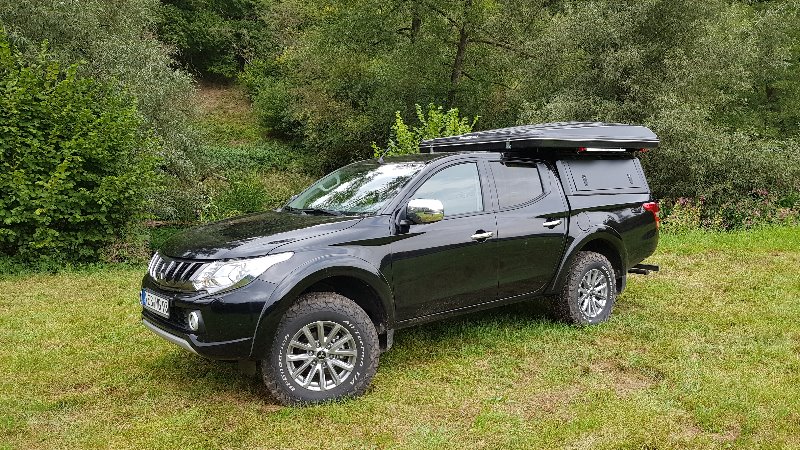

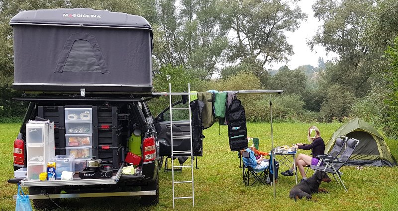

Hallo Pyro,
ich verfolge einen ganz ähnlichen Weg,
Umbauten meines 2018er L200 bisher
Reifen BFG AT 265/70 R17
ARB Kompressor und
ARB Diff-Lock hinten
RSI Hardtop mit Fenster zum Schieben vorne
mit 4mm2 Stromanschluß, IR gesteuerte LED Stripes
Optima Yellow 75 Ah Zusatzbatterie im Motorraum rechts
Votronic b2b Lader
150 W Solarmodul
Votronic 15 A Solarladeregler
Lazer Triple R 750 hinter dem Kühlergrill
30 A Juntek In-Out Lademonitor mit remote 2,4 Ghz Anzeige
2 magnetische Arbeitscheinwerfer hinten, weil RSI magnetisch haftet, funkfernsteuerbar
Warn AXON 55 Seilwinde Quereinbau am Rahmen hinten
220kg Ladeauszug, Fläche Eigenbau aus Item Profilen
Dometic 12V Wasserkocher, funkfernsteuerbar
Dometic 12L Kompressorkühlbox
20L aqua2go drruckpumpe mit Dusche
und oben drauf
Maggionlina Ailander Plus Large
mit 4mm2 Stromanschluß, 150 W Heizlüfter, 60W Matrazenheizung, LED Strip, 12V und USB Anschluß
Für die Reise als Module schnell zum Raus und Reinnehmen:
ausziehbare ALuleiter für Dachzelt
Diverse transparente Euro- Kisten für Lebensmittel
und 3 Module, davon 2 Keter 5- Schubladen Werkzeugboxen verschließbar
Kochmann Gaskocher
3 Klappsessel
Campingtisch UQUIP VARIETY
uvam
und ja, passt alles hinten rein plus Hund
Bei Fragen gerne,
VG
Martin
