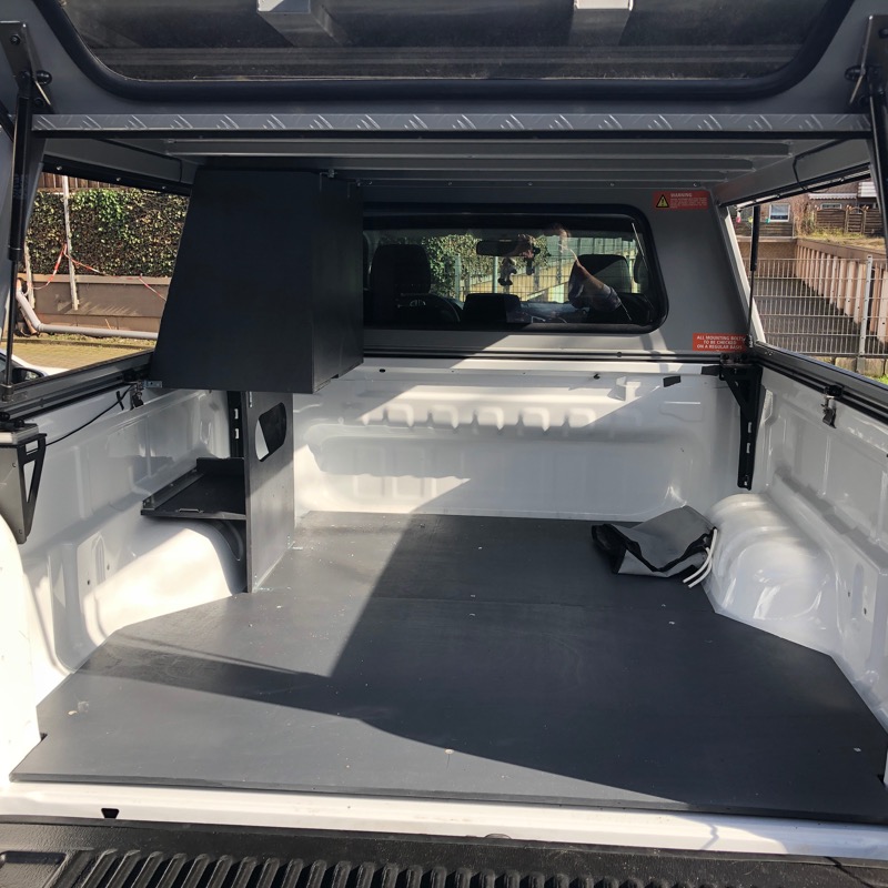

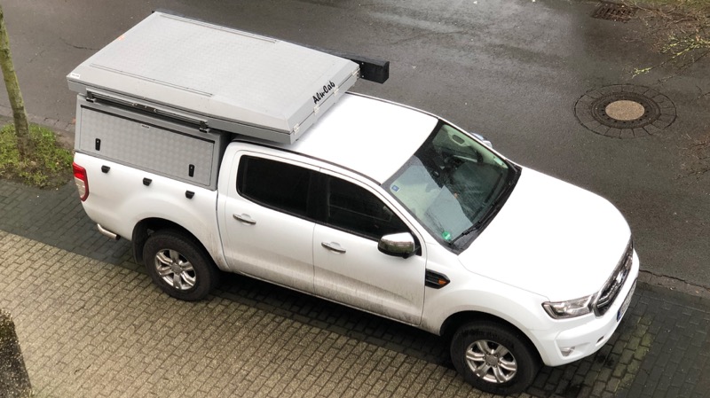

So, Termin bei Genesis ist vorbei und nun ist die erste Ausbaustufe erreicht. Jetzt geht es an die Innereien wie Photovoltaik, Ladebooster, Zusatzbatterie, Küchenblock und Kühlboxauszug. :freuen:

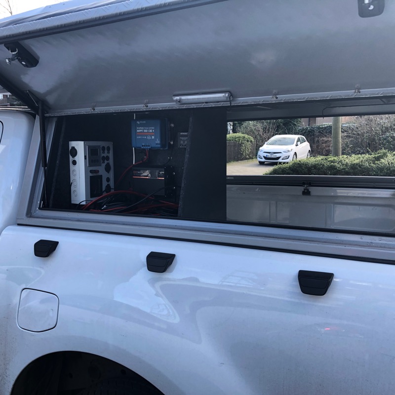

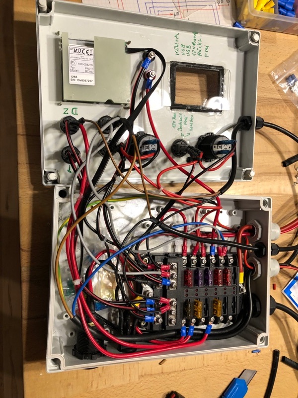

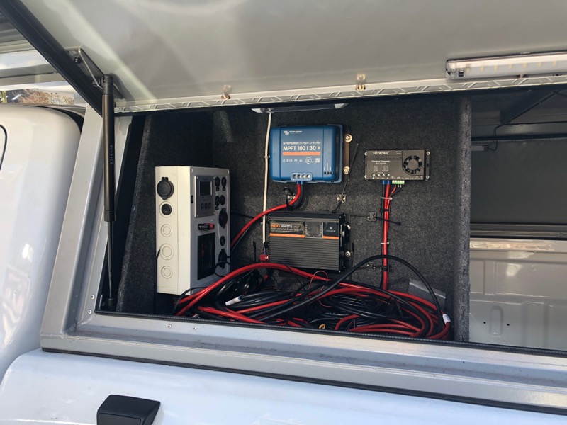

Und weiter gehts, Stromkasten Fertiggestellt und montiert, fehlt nur noch die LiFePo4 die darunter Platz bekommt.

Aber solch bissle Elektrik nimmt ja echt viel Platz weg! Wenn da noch die Wasserversorgung, die Kühlbox, die Küche und das Campingklo zu kommen, ist die Hütte voll.

Das stimmt wohl, aber der Kasten dient auch zum Laden meiner Foto und Filmausrüstung. Da bedarf es schon ein wenig an Grundfläche. Aber ich denke da ist noch Platz satt auf der Ladefläche.

Kannst Du eigentlich Landstrom verwenden ?
Lädt der Ladebooster auch wenn du durch den Solarregler die Ladespannung schon erhöht hast oder umgekehrt ?
Die Frage habe ichmir schon öfters gestellt, wenn einzelne Batterieladeelemente gesehen habe, die nicht mit einander kommunizieren (können).
Was für eine Batterie willst Du denn einsetzen ?

Landstrom, ja. Ich habe eine kleine Einspeisung aus dem Bootszubehör vorgesehen, die dann in ein Ladegerät mündet.
Denke aber das ich komplett ohne auskommen werde.
Der Ladebooster harmoniert mit dem MPPT Laderegler der Solaranlage und umgekehrt. Wenn Zusatzbatterie Voll ist und durch langes Stehen die Startbatterie entläd, speisst der Booster Solarstrom (wenn Sonne) rückwärts mit 1A in die selbige. Also im Winter immer eine volle Startbatterie. (Erhaltungsladung)
Als Zusatzbatterie habe ich eine 100Ah LiFePo4 Batterie mit eigenem BMS und Bluetooth.
