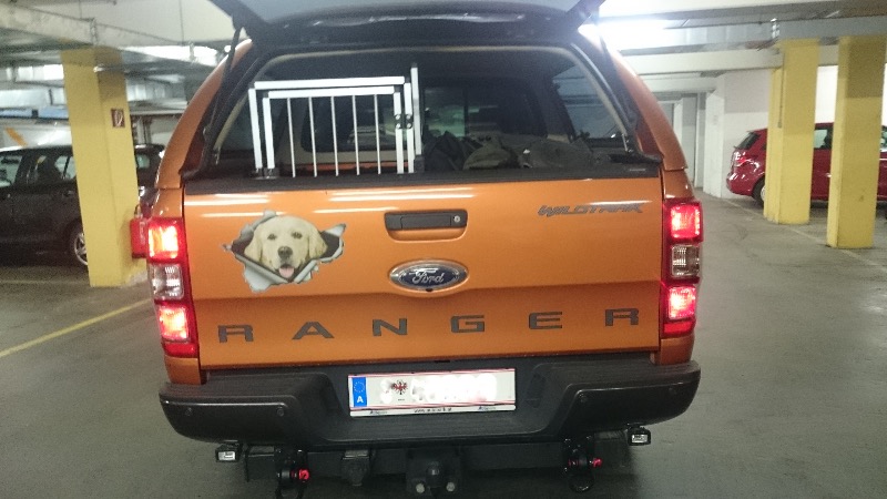

Nachdem ich meinen Ranger nun etwas über ein Jahr habe und ca 34.000 Km
Problemlos gefahren bin, möchte ich euch einige Umbauten präsentieren.
Als erstes habe ich die Rücklichter modifiziert. Doppelte Rücklichter also vierfach und zwei Nebelschlußleuchten. Rückfahrscheinwerfer in LED unter dem Stoßfänger.

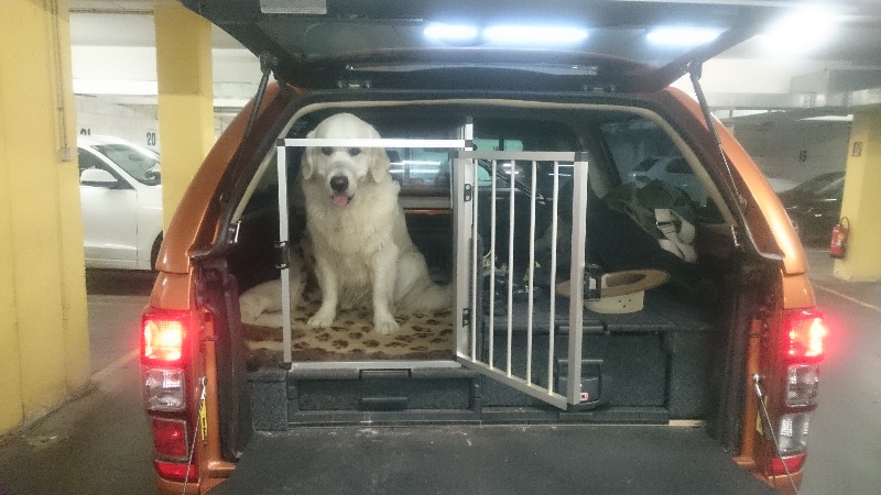

Da im Sommer unter dem Hardtop eine ganz schöne Hitze entsteht, hab ich für meinen Hund kurzerhand eine Klimaanlage montieren lassen.

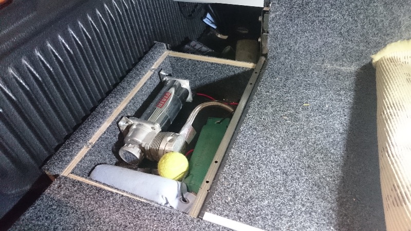

Des Weiteren kam der Kompressor von meinem Land Cruiser hinten auf die Ladefläche vor die Schubladen. Links habe ich eine niedere und rechts eine hohe Outback Schublade. Links nieder weil da der Hund seinen Platz hat. Klima ist rechts damit der Wuftl nicht direkt im Luftzug sitzt. Trenngitter und Tür damit der Waldi nicht den ganzen Platz hat und nicht unerlaubt herausspringen kann.

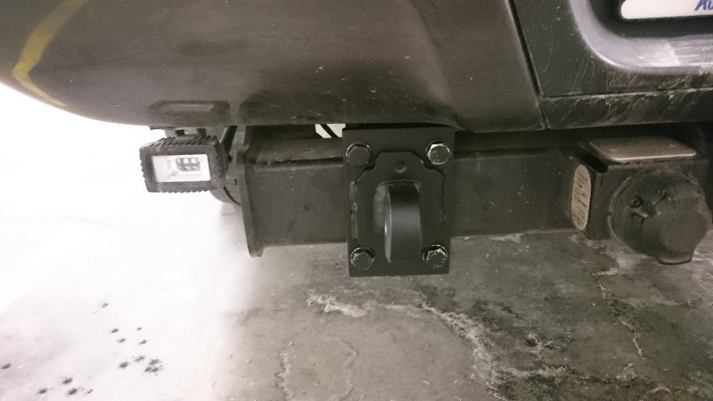

Schäkelhalter hatte ich auch noch vom LC. Wurden kurzerhand umgebaut und für den Ranger adaptiert.

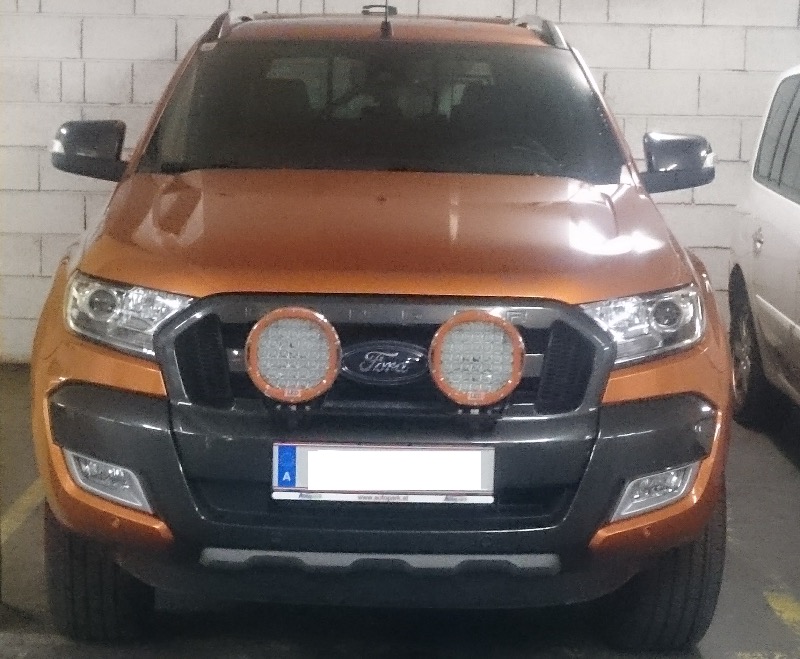

Vorne noch LED Arbeitsscheinwerfer.
