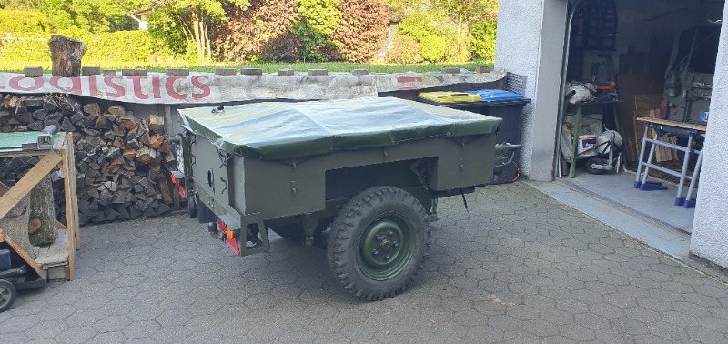

28 Aug 2023 20:01 - 28 Aug 2023 20:06 #10 von SirTobi
SirTobi antwortete auf Schlitten AHK
Goldfield schrieb: Was ist ein Sankey ?
So sieht das gute Stück aus.
Das ist ein Sankey NT (narrow track / schmale Spur). Der läuft im der Spur vom LR88 Lightweight, den passenden für den Defender gibt es auch.
Das mit der Anhänge- und Stützlast hat sich ja auch schon geklärt.
Gekauft habe ich beim trailer-center-shop.com, da ist das auch als 1-pin Variante erhältlich.
Der Versand dauert etwas, der Shop scheint das aus England zu bekommen, Mittlerweile hat Alko alles von Dixon Bate übernommen.
Ein Fangmaul habe ich auch noch, da würde der Miststreuer sogar dran passen :woohoo: .
