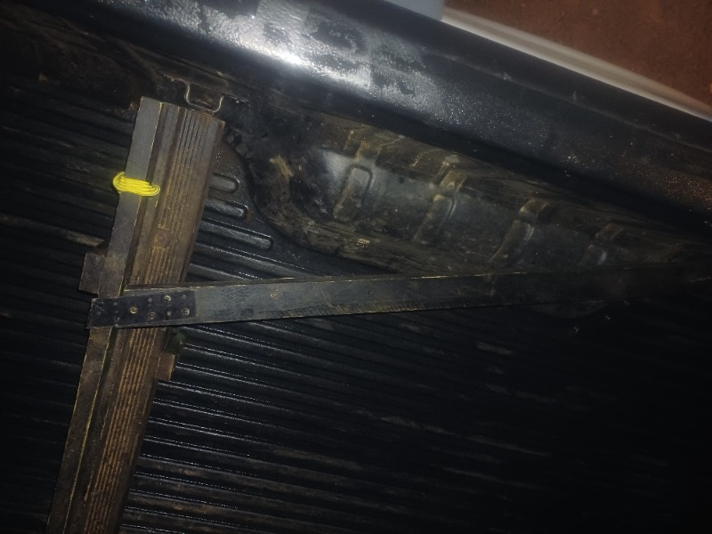

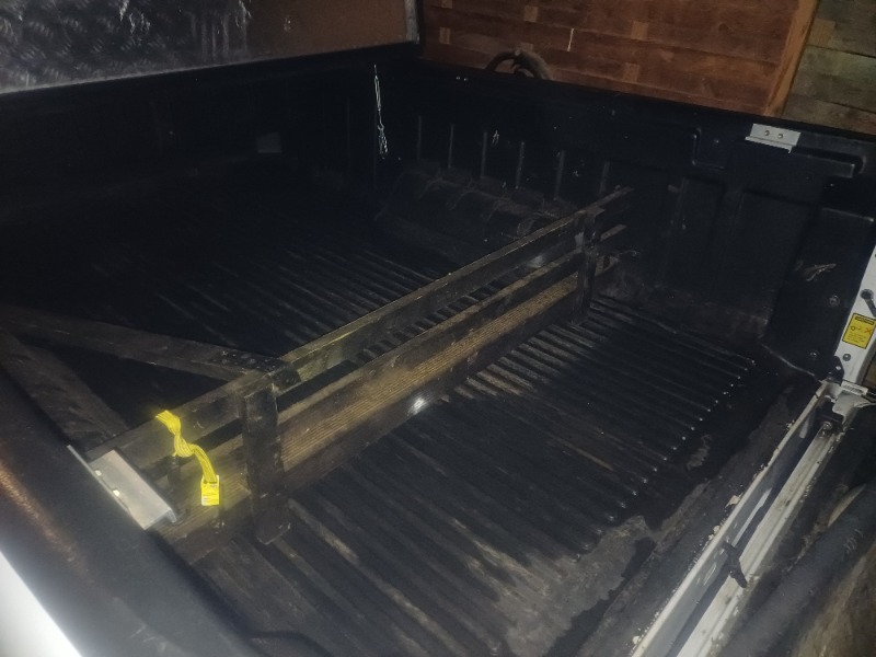

Günstige Alternative war bei mir aus Dachlatten selbst gebaut.
Kostet ein paar Dachlatten und ein paar Schrauben...

Kannst du dazu einmal ein paar Fotos hochladen?
Hast du die Latten in der Schiene befestigt?

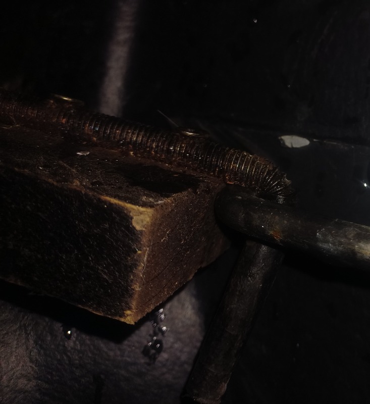

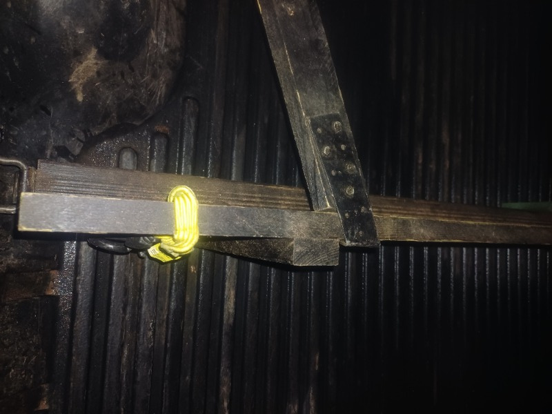

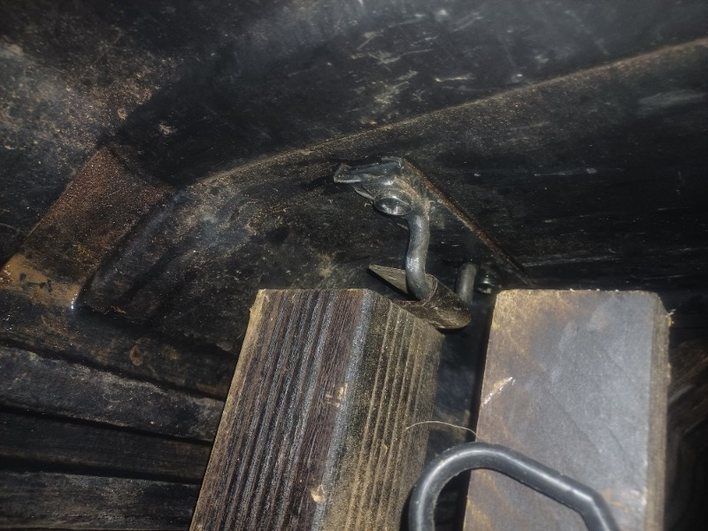

habs nicht an der Schiene befestigt, weil hab ich im XL nicht.
Ich habe mir 2 Bleche gebogen, die ich in die Zurrösen hänge. Dazu noch eine Strebe, die in der vorderen Seitenöse eingehängt wird, damit der Trenner nicht kippt...
Kann man mit Sicherheit auch schöner machen aber mir reicht die Funktion...
