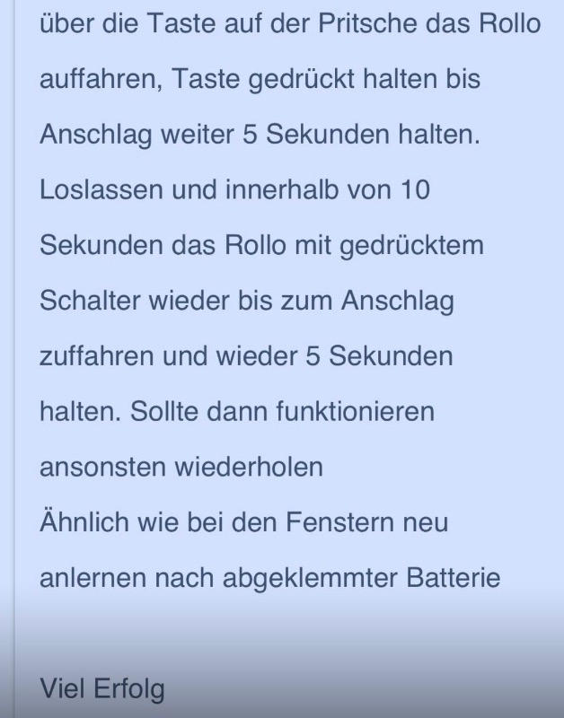

Du musst es neu einlernen.

das hat mir ChatGPT auch ausgespuckt. Ich probiere es mal, danke.
und in der Bedienungsanleitung steht auch folgendes.
ZURÜCKSETZEN DES
LADERAUMROLLOEINKLEMMSCHUTZES
Falls die Batterie entladen war oder
abgeklemmt ist, muss der Speicher für das
Laderaumrollo wie folgt zurückgesetzt
werden.
1. Die Taste gedrückt halten, bis das
Laderaumrollo die vollständige
Öffnungs- oder Schließposition
erreicht. Dann die Taste noch
mindestens weitere vier Sekunden
drücken.
2. Taste loslassen.
3. Innerhalb von zehn Sekunden nach
Loslassen der Taste die Taste drücken
und gedrückt halten, bis das
Laderaumrollo vollständig geschlossen
oder geöffnet ist, und die Taste
mindestens vier weitere Sekunden lang
drücken.
4. Öffnet sich das Laderaumrollo beim
Drücken der Taste nicht, das Verfahren
wiederholen.
