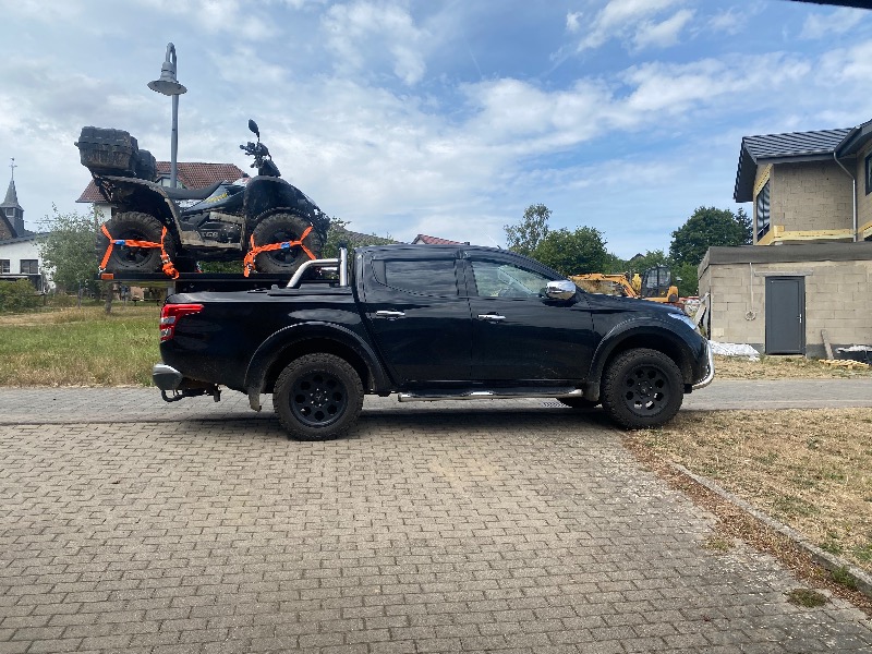

Hallo, habe einen l200 (gleiche wie Fiat)
Habe mir eine abschließbare Kiste zum Transport von einem ATV gebaut… soweit auch alles super, bis ich zur Waage kam, Gesamtgewicht ist ok, nur das Gewicht der Hinterachse ist beladen um 50 Kilo Zuviel.
Gibt es da eine Möglichkeit die achslast von 1840kg um ca 200kg zu erhöhen, so das mir da keiner an die Karre pinkeln kann von der Rennleitung her?
Lg maryhelp2
Lg maryhelp2

Eine Internetrecherche zu "Auflastung L200" sollte dir einiges an Infos bringen.
Oftmals braucht es dazu auch noch andere Räder (Traglasten).
Nur ne Frage am Rande: Fährt sich das mit der Last hinter der Achse nicht ziemlich bescheiden? Ich hatte irgendwo mal eine Lösung gesehen, wo das Quad/ATV schräg verladen war und die Achse über der Kabine stand.

50kg? Das wird doch toleriert! Warum Geld ausgeben? Technisch bleibt doch alles...

wie schon geschrieben die Vorderachse übers Dach des DoKa's und die Gewichtsverteilung geht stark Richtung Vorderachse.
Auflaster gibt es einige, z.B.: SK Handel, Venta Supply, Lucie Schäfer oder Scholz Automotives, um nur einige zu nennen.

Das ATV steht ja komplett hinter der Hinterachse. Da frage ich mich auch wie sich das fährt!?
LG Roger

Sicher besser als mit einer 700kg Wohnkabine
