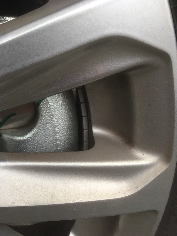

MichaelFR antwortete auf Stahlfelgen für neues Modell
die Stahlfelgen werden nicht passen, ich habe die 17 Zoll Alufelgen mal "probiert", das sieht dann wie im Anhang aus...
(Bild ist von der Vorderachse.)
Gruß Michael
Gruß Michael
