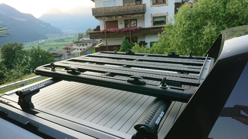

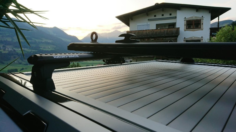

- Trail-Seeker

18 Jul 2019 21:57 - 18 Jul 2019 22:15 #7
von Trail-Seeker
Trail-Seeker antwortete auf Dachgepäckträger
Hat nun doch etwas länger gedauert mit den Fotos...
Der untere Teil ist der Fuß, der auf dem Fahrzeug verbleibt wenn man den Träger abnimmt. Träger rauf bzw. runter geht in ca. 1 Minute, mit etwas Übung sogar alleine.
Teileliste:
QMFK01: Rhino Rack Adapter HD auf RLT600 Füße für Ford Ranger Wildtrack OE Schienen,
11RLT600: Fußkit für Rhino Vortex / Heavy Duty (4), mit Schnellverschluss, 75mm hoch Höhe: 75mm
10VA137B: 2 STK Rhino Rack Vortex Querträger 1375mm, schwarz,
1242114BF: Rhino Rack Pioneer Plattform 1229x952mm universell, schwarz, unmontiert
wenn man es breiter brauch oder mag dann diese Träger
10VA150B: 2 STK Rhino Rack Vortex Querträger 1500mm, schwarz
Teileliste:
Letzte Änderung: 18 Jul 2019 22:15 von Trail-Seeker.
- DW-NP300
- Beiträge: 5
18 Jul 2019 22:28 #8
von DW-NP300
DW-NP300 antwortete auf Dachgepäckträger
Sehr sehr schick ! Danke für deine Hilfe und Glückwunsch zu der Aussicht, in HH kann man sowas nicht genießen
