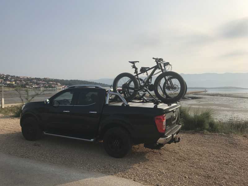

Ich habe das MountainTop Rollcover verbaut und den dazugehörigen Überrollbügel mit 3. Bremsleuchte. Das passt natürlich ideal zusammen, da der Bügel in den seitlichen Führungsschienen vom Rollcover befestigt wird und somit nicht weiter gebohrt werden muß.
Zum Fahrradtransport habe ich auch die zugehörigen Querträger von MountainTop die ebenfalls in die seitlichen Schienen geschoben werden. Darauf kann man dann die Fahrradträger anbringen.
Der Überrollbügel hat eine eigene 3.Bremsleuchte was ich sehr gut finde, da die originale verdeckt wird und mir das versicherungstechnisch zu riskant ist einen Bügel ohne 3.Bremsleuchte zu installieren.
Fazit: Ich bin sehr zufrieden mit diesen System, es ist zwar etwas teurer aber auch sehr gut aufeinander abgestimmt.
Einzig das man die Nutensteine von den Querträgern vor der Montage des Überrollbügels einfädeln muss ist wichtig. Ansonsten bekommt man diese nicht mehr hinein. Ging mir leider selbst so und ich musste dann in den Führungsschienen kleine Aussparungen mit dem Dremel einfräsen um die Nutensteine hineinzubekommen.
Dicht ist das Rollo auch im ganzen hinteren Bereich, nur an den Ecken zur Heckklappe gibt es ganz kleine Öffnungen in denen ein paar Tropfen hineinkommen können, in ganz ungünstigen Situationen. Wenn man die Heckklappendichtungen verbaut sollte das aber auch weg sein. Mich stört es eher nicht.

Rollcover - Überrollbügel - Fahrradträger
Ich hab zum montieren der Querträger lieber den Überrollbügel locker geschraubt;-)

Ja das wäre zwar auch eine Möglichkeit gewesen aber das muss man dann jedes Mal machen wenn man die Nutensteine der Querträger raus haben will.
So kann ich jetzt jederzeit die Querträger abnehmen ohne das die Nutensteine in den Schienen herumklappern.
Ich finde solche Aussparungen müssten schon original in den Schienen drin sein.
