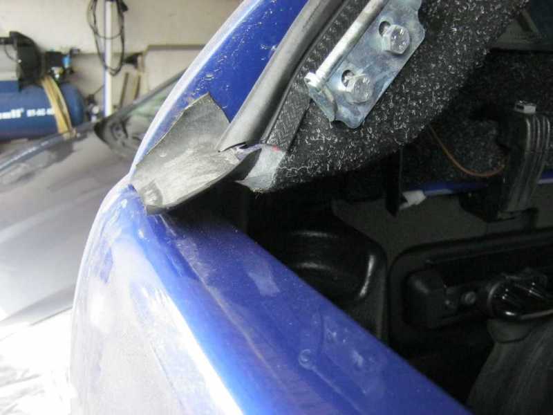

Sind Eure Hardtops eigentlich Wasserdicht? Ich habe regelmässig nach jedem Regen ne Pfütze in der Ladefläche, jetzt ne kleine Eislaufbahn

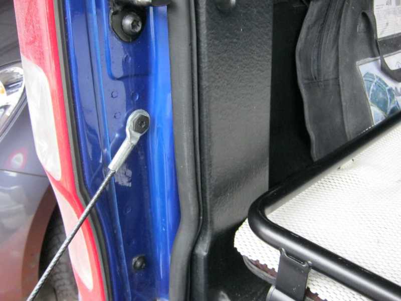

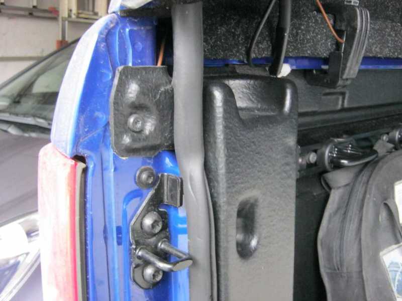

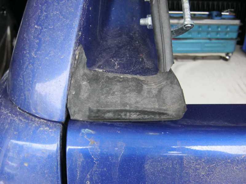

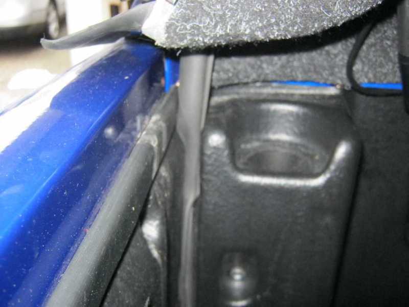

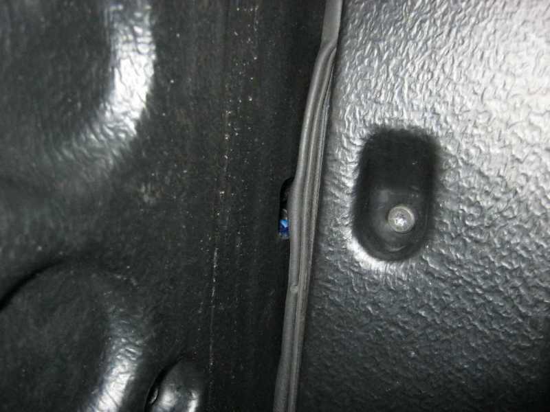

Habe mein Hardtop ziemlich dicht bekommen
Gummi für Ablauf
Türdichtungsgummi für die Heckklappe auf den Laderaumwannenrand gesteckt
von innen
Regenfahrten sind jetzt kein Thema mehr, Waschstraße hab ich noch nicht probiert.

ich bin erstaunt, daß man mit so kleinem Aufwand, die Probleme mit dem Wasser lösen kann. Respekt.
Aber traurig, das die Hersteller nicht auf die Idee kommen und wir uns mit nassen Sachen auf der Ladefläche rumschlagen müssen.
Danke für die Bilder, da hat man einen Anhaltspunkt.

Noch ein Nachsatz, ab und an hab ich auch noch gering Wasser auf der Ladefläche. Konnte bis jetzt aber nicht lokalisieren ob das noch irgendwo reinläuft, oder Kondenswasserbildung ist.
