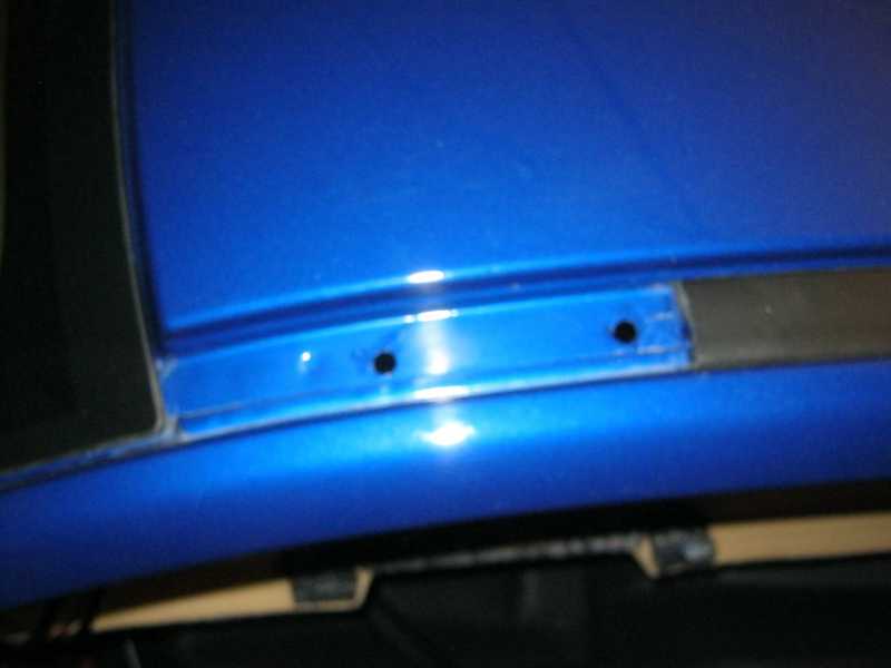

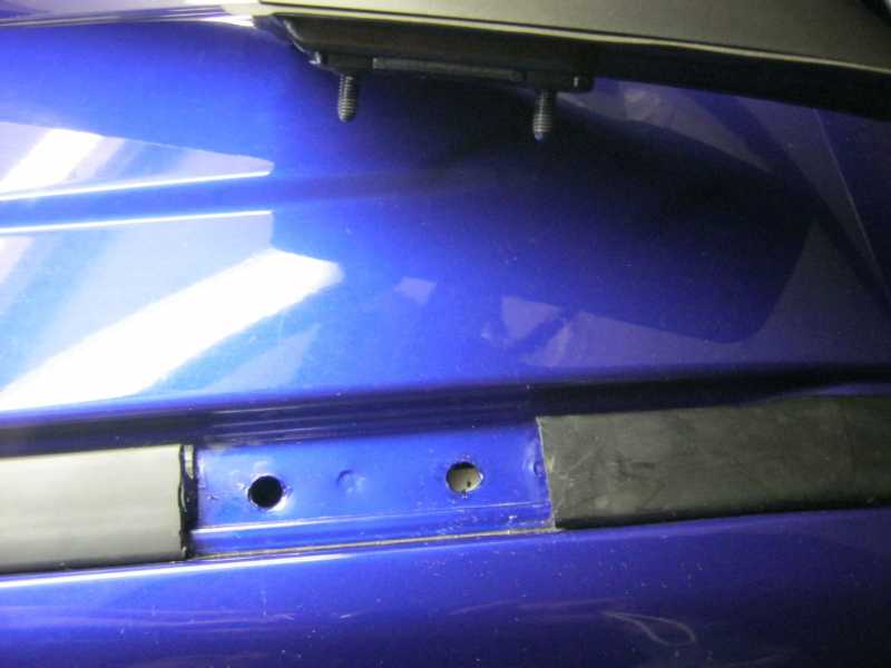

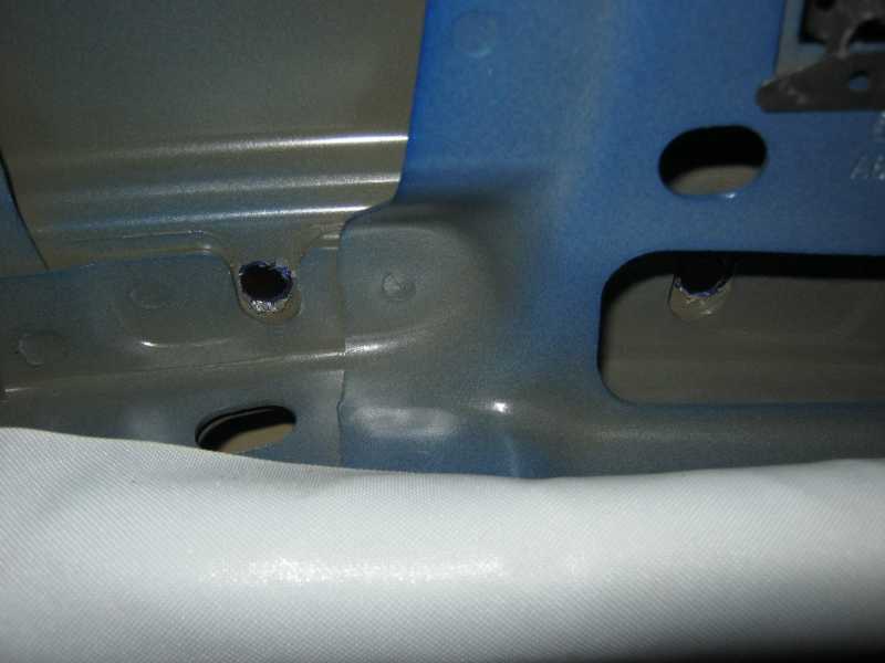

Original Reling nachrüsten geht,
Seitenverkledungen ausbauen,
Dachhimmel ausbauen
Löcher bohren
beim Bohren auf die Seitenairbags achten
Zusammenbauen
Dachhimmel ausbauen
Löcher bohren
Zusammenbauen
