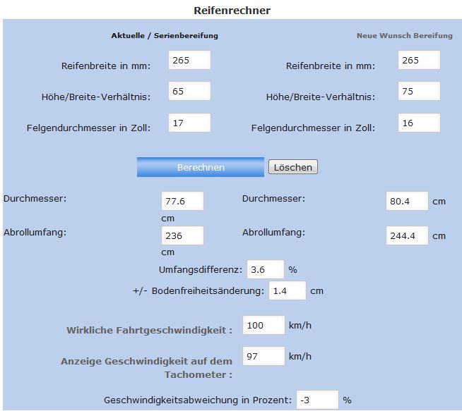

Hallo Susanne, da die Geschwindigkeitsabweichung des Reifens zum Originalreifen -3 Prozent beträgt( vorausgesetzt das der Originalreifen lt. Eintragung 265/65 17 ist), wirst Du wohl nicht um eine Tachoangleichung kommen. Der Tacho zeigt jetzt weniger an, als die tatsächliche gefahrene Geschwindigkeit und das darf nicht sein.
MfG mika

Da muß ich widersprechen.
Fahre auch die Größe, und es ist alles noch im grünen Bereich.
Tacho zeigt 100, tatsächlich 98 km/h =>Tacho eilt vor.
Habe ich bei einer ADAC Servicestation testen lassen und dem Sachverständigen als Nachweis gegeben.
Über die Felgen solltest Du aber ein Gutachten haben, wenn nicht original.
Jens
