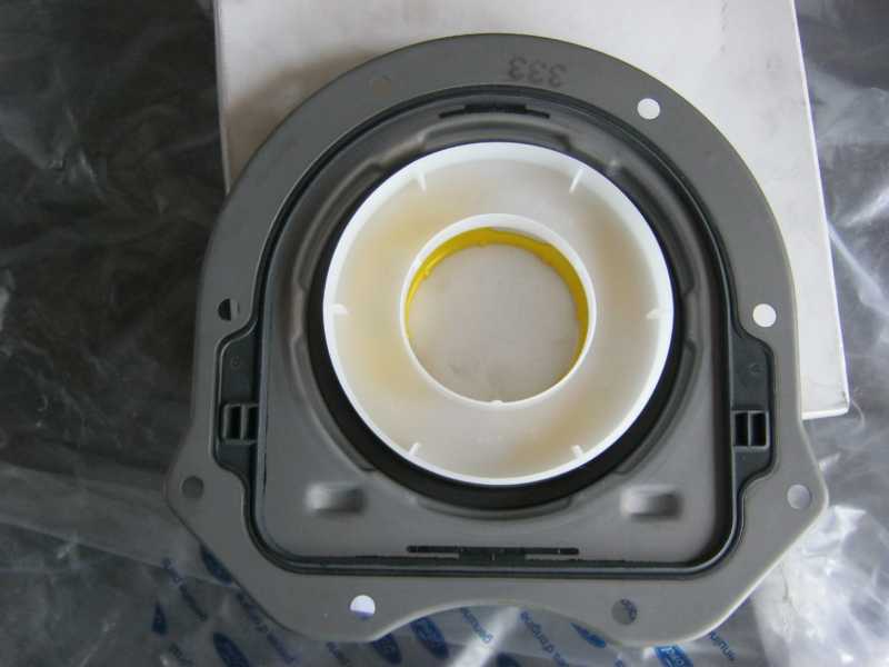

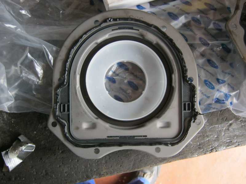

Also der Simmering ist es tatsächlich nicht, hat schon mal einer geschrieben, daß sein Händler ihm das so gesagt hätte.
Das Öl kommt aus der Abdichtung des Bleches
Die Gummidichtung am alten Blech war schon etwas hart, hier das neue Blech
Das Blech hat die Aufgabe das Kurbelgehäuse abzudichten
Ich habe da jetzt noch ordentlich Dichtmasse mit aufgebracht
und gehe mal davon aus, daß das Blech nicht mehr so schnell undicht wird
Daß die in der Werkstatt bei einem ein paar Schrauben weggelassen haben kann ich ganz gut nachvollziehen, wenn auch nicht gut heissen.
Ich bin froh wenn ich das ganze wieder zusammen hab.

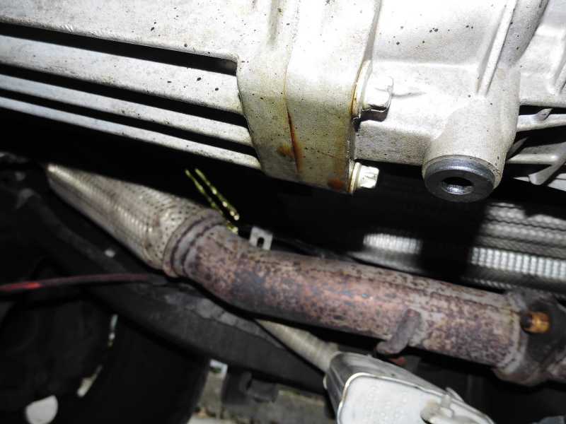

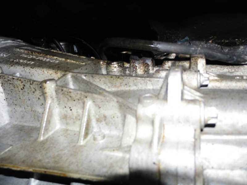

So, war mal schnell beim FFH und der hat meinen Ranger sofort auf die Bühne geholt.
Krasses Urteil, das Getriebe muss wieder raus ....der Ranger muss wieder 2 Tage in die Werkstatt.
Die Anhängerdose läuft auch nicht auf Garantie, da die AHK später vom Händler angebracht wurde. Ich soll nur das Material zahlen, die Arbeitszeit geht auf Haus.
Ist das nicht herrlich .....
