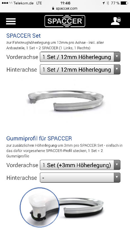

Das ist nur ein Teil des Plans...
Um ganz vorne anzufangen:
Die 265 75r16 die ich fahren sind 3,7% größer und heben den Ranger um gut 15mm.
Dieses würde ich gerne um weitere 15-20mm ergänzen.
Jedes für sich ist kaum erkennbar aber 30-40mm insgesamt fällt dann schon auf und ich habe mit 3-4 cm Luft übern Dach zur Tiefgaragendecke auch noch genug Reserve.
Vorne ist von Spaccer.com ein 15mm Spacer mit Gummiprofil geplant...
15mm sollte mit dem Seriendämpfer problemlos funktionieren.
Hinten möchte ich statt Spacer lieber längere Federschäkel nehmen, da dies auch etwas mehr Federweg ermöglicht.
