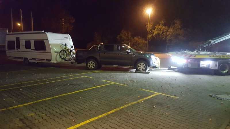

Auf der Rückfahrt von Frankreich mit Wohnwagen im Schlepptau ging plötzlich, in Höhe Mainz, die Temperaturanzeige auf Heiß und sofort wieder in die mittlere Stellung (Wackelkontakt ??). Einige Kilometer weiter die gleiche Erscheinung. Danach ein plötzlicher Leistungsverlust. In musste auf der Autobahn stehenbleiben.
Beim Nachsehen war kein Wasser vorhanden. Kein Öl im Wasser, kein Wasser im Öl.
Kein Wasser unter dem Fahrzeug.
ADAC angerufen und der meinte Zylinderkopfdichtung. War es aber nicht. Habe über den ADAC den Ranger von Mainz in meine Werkstatt ins Sauerland schleppen lassen. Hier wurde festgestellt, dass der Kühler vor dem AGR-Ventil defekt war.
Also Durchlass Kühlwasser - Abgas. Das Kühlwasser wird hierdurch, durch das AGR-Ventil, in den Ansaugtrakt und somit in den Motor geleitet und durch den Auspuff ausgestoßen.
Kosten ca. 800Euro und zum Glück kein Wasserschlag am Motor.

Nach Abkühlen des Motors und auffüllen mit Wasser, war kein Qualm oder Wasserverlust bei laufendem Motors festzustellen. Auch mehrere Kilometer Fährt, mit Wohnwagen dran, brachte kein Ergebnis. Alles war normal. Die Kühlmitteltemperatur über OBD blieb bei 89 bis 91°. Daraufhin habe ich in Absprache mit dem ADAC-Typen die Fahrt fortgesetzt. Kurz vor Frankfurt bin ich auf den erstbesten Parkplatz gefahren und siehe da, kein Kühlwasser mehr. Temperatur weiterhin normal. Bin dann die nächste Ausfahrt in Frankfurt rausgefahen und habe dort den ADAC wieder angerufen. Gleiche Spiel wie vorher, abkühlen lassen, Wasser auffüllen Motor laufen lassen und aufeinmal wurde es unter dem Auspuff feucht. Aber kein dichter weißer Qualm sondern nur der Geruch von "Maggi". Hier stellte der ADAC'ler die Diagnose Zylinderkopfdichtung welche es nun bekanntlich nicht war.
Das Ergebnis war dann ein sehr unschöner Sonntagabend mit Suche eines neuen Zugfahrzeuges für einen 2t Wohnwagen und eine nicht endende Fahrt über die Sauerlandlinie.
