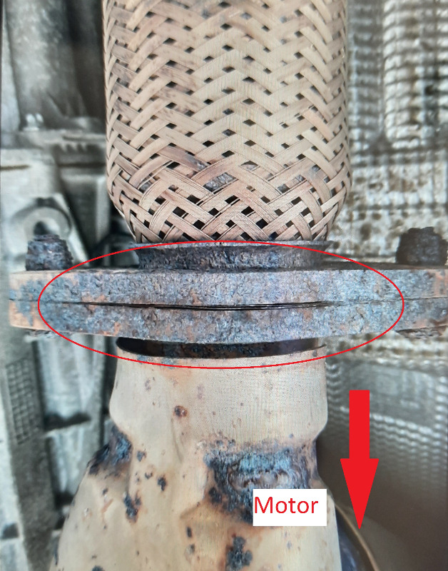

Hallo liebe Mitfahrenden,
nach langer Pause muss ich mich doch mal wieder im Forum melden und bräuchte eure Hilfe.
Mein Ranger macht neuerdings manchmal Pfreifgeräusche. Folgende Problembeschreibung.
Geräusch ist relativ laut, sofern eine Scheibe geöffnet ist. Moderat sobald die Fenster geschlossen sind. Wenn es denn auftritt, beginnt es ab einer Drezhal von 2.300 bis 2.500 U/min und wird stärker, je höher die Drehzahl wird. Verstärkt passiert es beim beschleunigen in den Gängen 2-5. (habe eine manuelle Schaltung).
Gemeinerweise ist es nicht immer. Ebenfalls scheint es unabhängig von der Motortemperatur.zu sein. Mal ist es nach einer längeren Fahrt, mal direkt nach dem Kaltstart.
Bei einer Sichtprüfung unter dem Fahrzeug habe ich mir den Abgasstrang mal angesehen und nachfolgendes Foto gemacht. An der Flanschverbindungen sind die Dichtunge lose und beim laufenden Motor kommt ein starker Luftzug auf dem Bereich. Folglich schätze ich, dass die Dichtung nicht korrekt arbeitet, da die Abgase ja eigentlich gebündelt am Ende des Auspuffs entweichen sollen. Oder liege ich hier falsch?
Leider kann ich das Geräusch im Stand nicht reproduzieren. Ich vermute aber, dass diese Undichtigkeit die Geräusche verursachen könnte?!
Vielleicht hatt ja jemand eine Idee oder kann dem zuvor genannten zustimmen?! Ich freue mich auf eine kleine Hilfestellung von euch. Vielen Dank im Voraus
besten Grüße Robert

Kommt ganz sicher von dort, hatte ich auch mit den gleichen Symptomen.

Im Stand ist es nicht reproduzierbar, weil der Motor ohne Last arbeitet.
Das es mal kommt und mal nicht, liegt wahrscheinlich dran, wie die Reste von der Dichtung gerade in der Öffnung hängen.
Wenn du sicher gehen willst, fahr einfach so weiter. Es wird mit Sicherheit stärker werden...

Dichtung wechseln, würde auch mal die Turbinenaxe des Turbos auf spiel kontrollieren, kann auch Pfeif geräusche verursachen.
