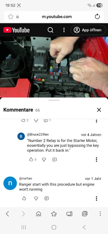

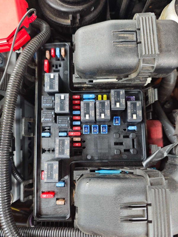

Kannst Du mir sagen welches Relais das "Motorstartrelais" ist und kann ich es einfach abziehen oder gibt es da einen Trick? Ich habe versucht eines einfach abzuziehen, aber es sitzt sehr fest und ich habe dann nicht weitergemacht.

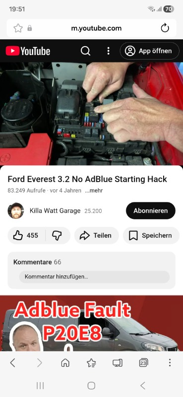

Anbei das Foto aus dem entsprechenden Youtube Video, das kannst du unter dem Titel dort finden.

Vielen Dank für das Video.
Damit ist auch klar, dass das Relais äußerst fest steckt und man ordentlich anpacken muss um es rauszubekommen.

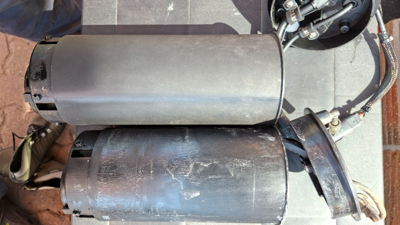

heute mal den AdBlue Tank abgenommen und wollte die neue Tankheizung einbauen. Nach paar Minuten des Versuchens gemerkt irgendwas stimmt nicht.
Beide nebeneinander gelegt;
Die neue deutlich zu lang, ansonsten passte die.
Kurzum, 340€ gehen zurück aber ich brauche eine passende Tankheizung. Gibt es außer original zu 430-500€ noch passende Alternativen?
Und irgendwie scheint die alte TeileNummer auch bei den verfügbaren org. Teil nicht gelistet; CK415J225AE. Passen die aufsteigenden Teilenummern? Stecker scheinen gleich zu sein.

Die ist ja auch für den 2,2l- Motor.

Da ist auch ein 3.2tdci mit gelistet ab Bj16..
Ich bin nur etwas unsicher weil meine org. Teilenummer nirgends auftaucht.
Sry hatte diesen Link hier;
www.der-ersatzt...47019
Auf dem Deckel oben steht F01C150224 und über diese Nummer bin ich auf den gekommen sowie auf original Ford. Bosch ist wohl der OEM. Ist nur sehr eigenartig mit dieser CK Nummer.

für meinen 3.2er hatte ich beim Ersatzteileprofi auch die original Ford 2345643 bestellt.
Hat alles gepasst, vor 3 Jahren noch für 380,-.
