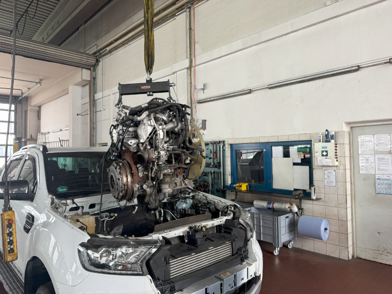

Späne im Ölfilter, ich bau dann mal den Motor aus...

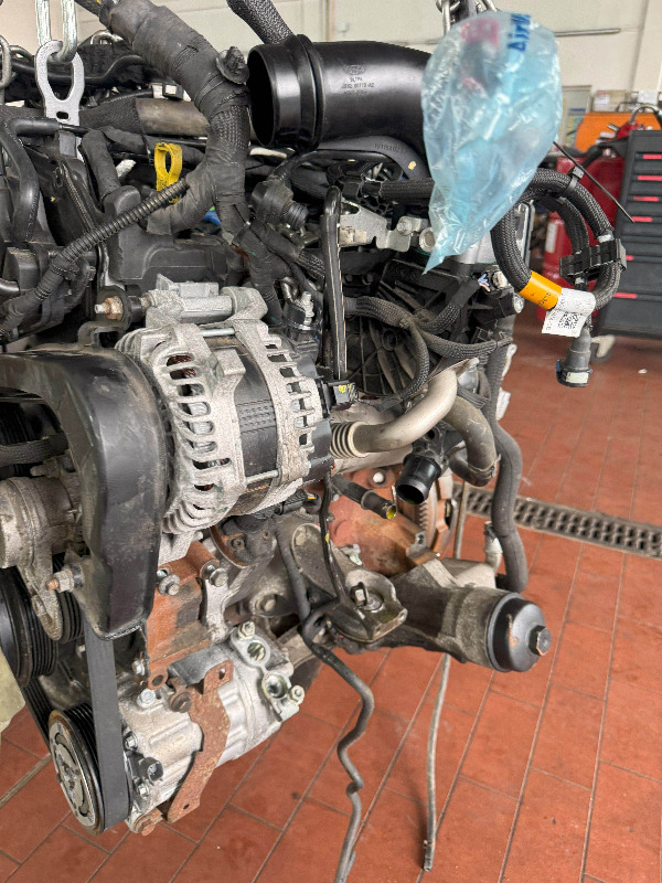

1 Jahr 2 Monate her #287501
von Frankie76
Späne im Ölfilter, ich bau dann mal den Motor aus... wurde erstellt von Frankie76
ich muss mich grad mal bisschen auskotzen...
Da an meinem Ranger letzten Herbst der Garantieschutzbrief ausgelaufen ist hab ich mich vor kurzem mal dran gemacht einen Ölwechsel zu machen. Hierbei hab ich Späne im Ölfilter gefunden.
Also alles wieder zusammengebaut und mal 500 km gefahren, Ölfilter wieder raus, wieder Späne drin. Das war zu der Zeit wie Meine Anfrage wegen der Rangerräder alt auf neues Modell möglich ist, war dann aber leider nicht in der Stimmung auf den anderen Tread von mir zu antworten, sorry dafür.
Das hab ich nur deswegen gemacht da der Ranger nach dem letzten Ölwechsel bei Ford ne Ölpumpe bekommen hat und der Steuerdeckel 1x sowie die Ölwanne noch 2 mal ab waren (tolle Werkstattleistung, überall Ölundicht). Dies wurde gemacht weil der Motor seit längerer Zeit ein "schleifendes" Geräusch hatte (schwer zu erklären) und bis auf diese schon alles an dem Motor getauscht wurde (Turbo, Lichtmaschine, Lüfterkupplung, Riemen Freilauf, Wasserpumpe usw.).
Hat sowas von euch schon mal wer gehabt? Ach ja, ist ein 2.0 BiTurbo

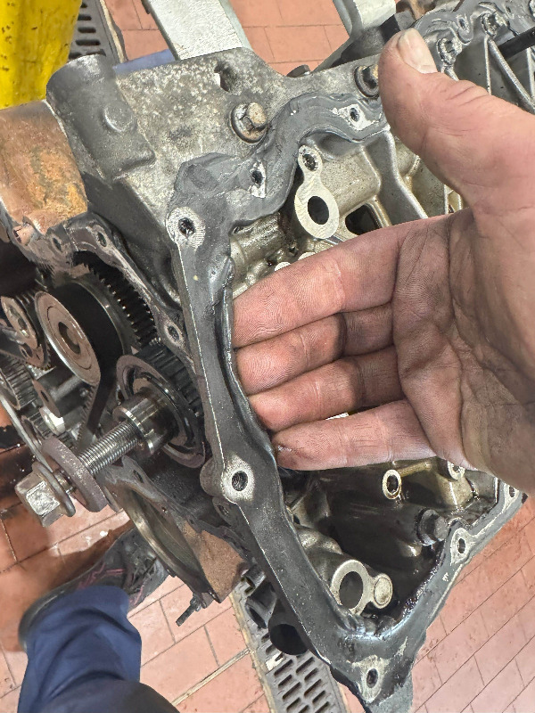

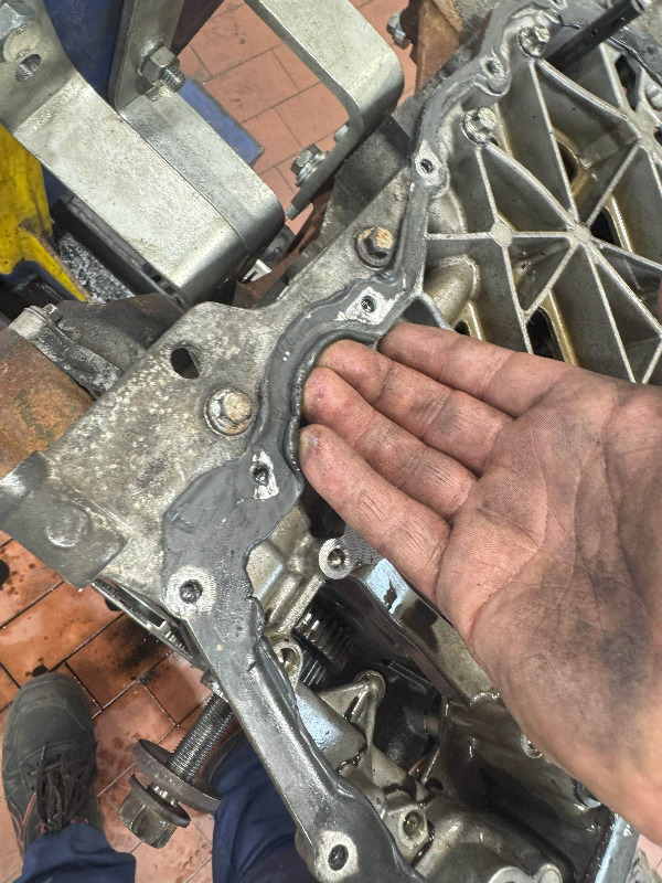

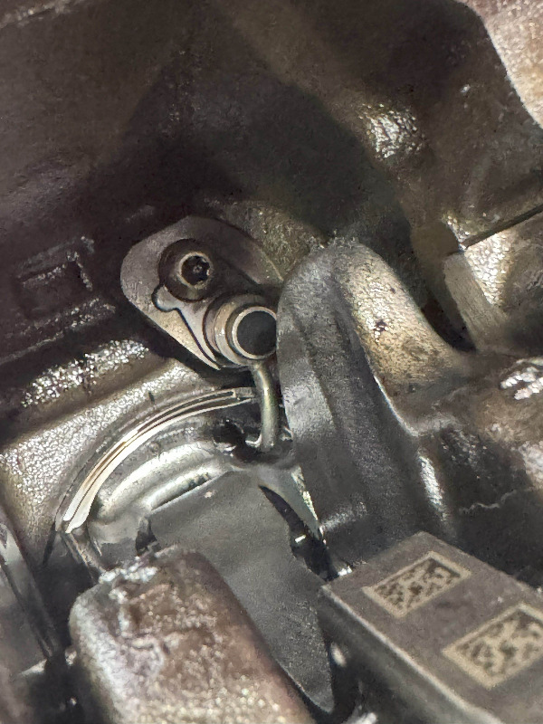

1 Jahr 2 Monate her - 1 Jahr 2 Monate her #287508
von Frankie76
Frankie76 antwortete auf Späne im Ölfilter, ich bau dann mal den Motor aus...

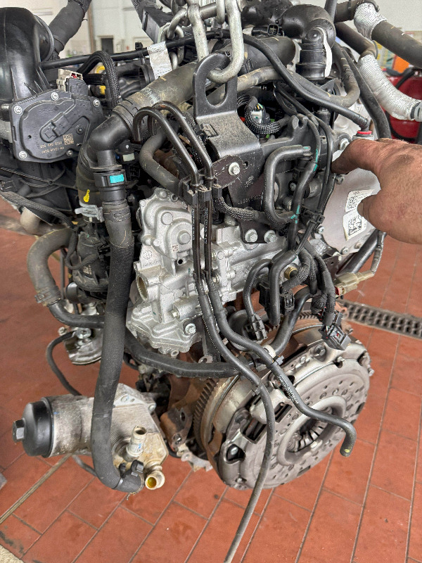

Ganz schön verbaut das ganze...
Letzte Änderung: 1 Jahr 2 Monate her von Frankie76.
Folgende Benutzer bedankten sich: S t e f a n, Kawi

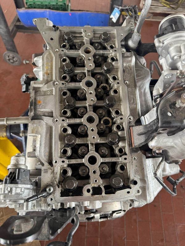

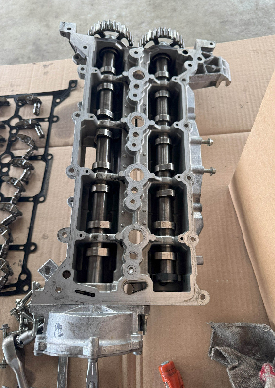

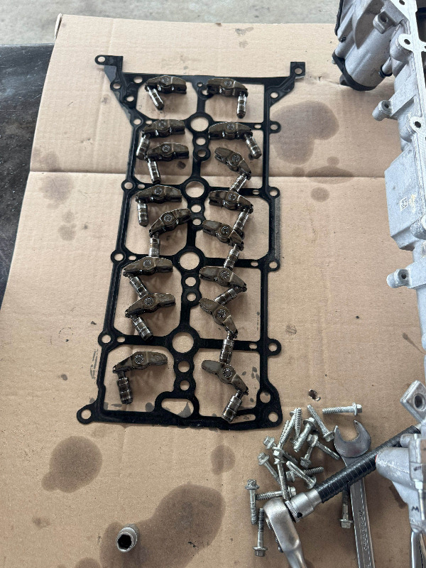

1 Jahr 2 Monate her #287509
von Frankie76

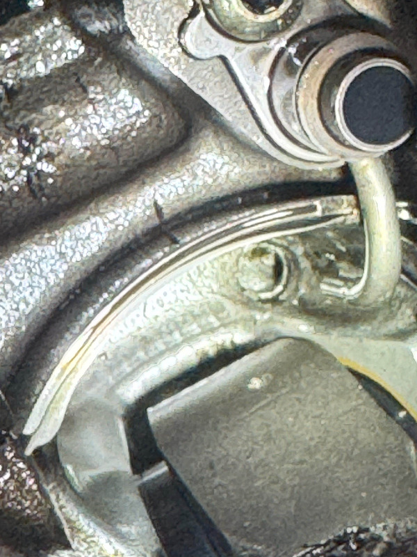

Wenn ich ehrlich bin hab ich eine solche Konstruktion mit den Nockenwellen und Lagern noch nie gesehen...

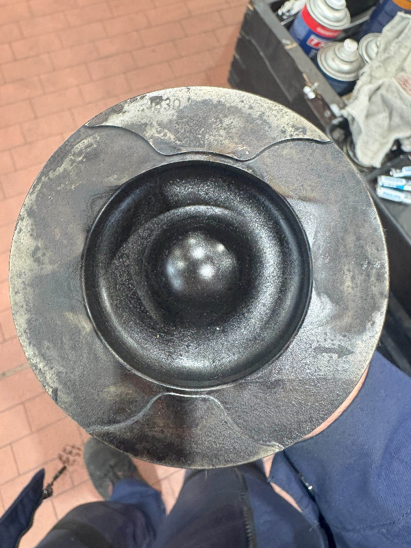

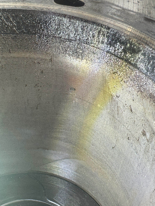

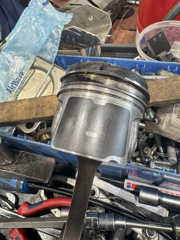

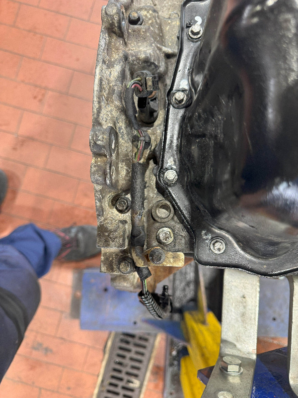

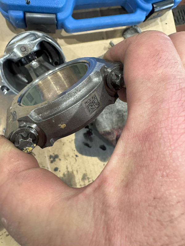

1 Jahr 2 Monate her #287531
von Frankie76

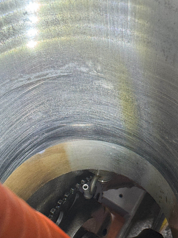

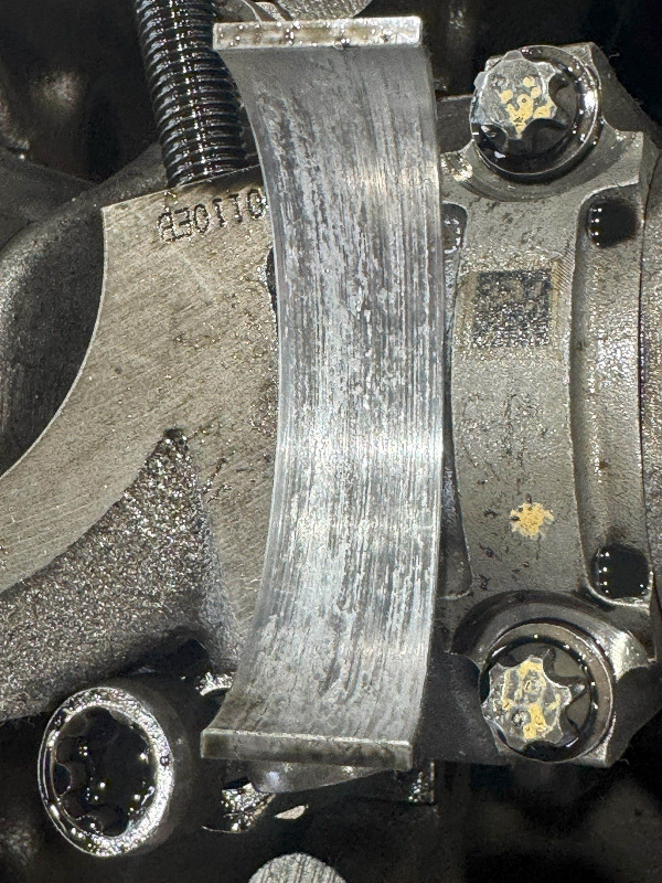

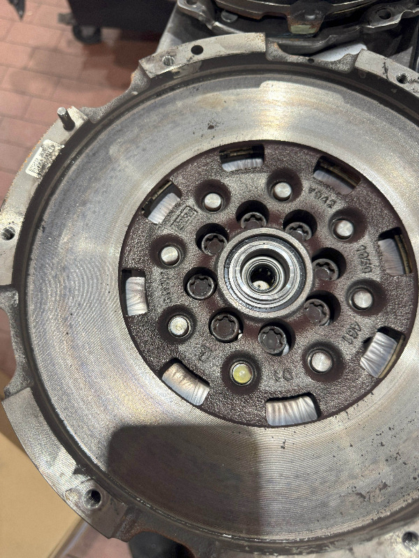

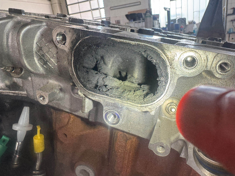

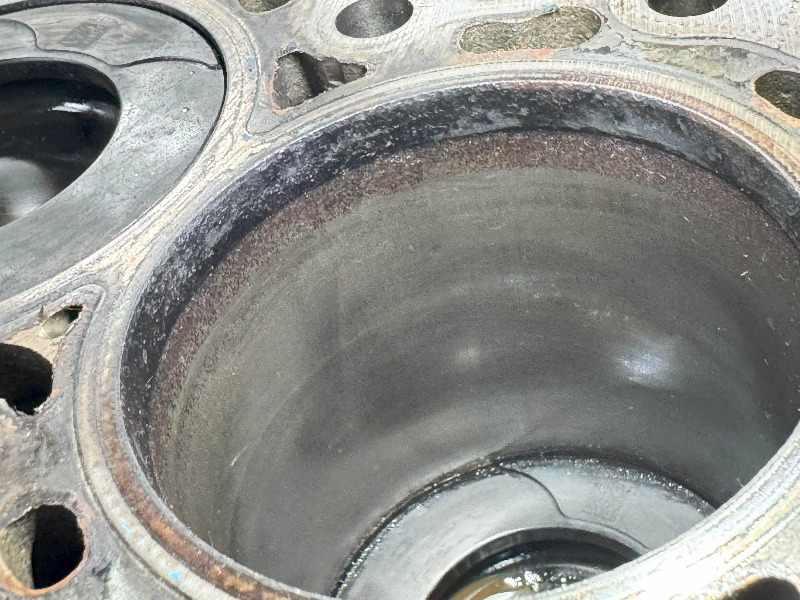

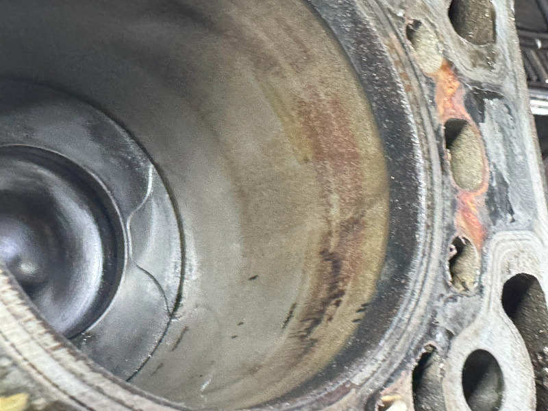

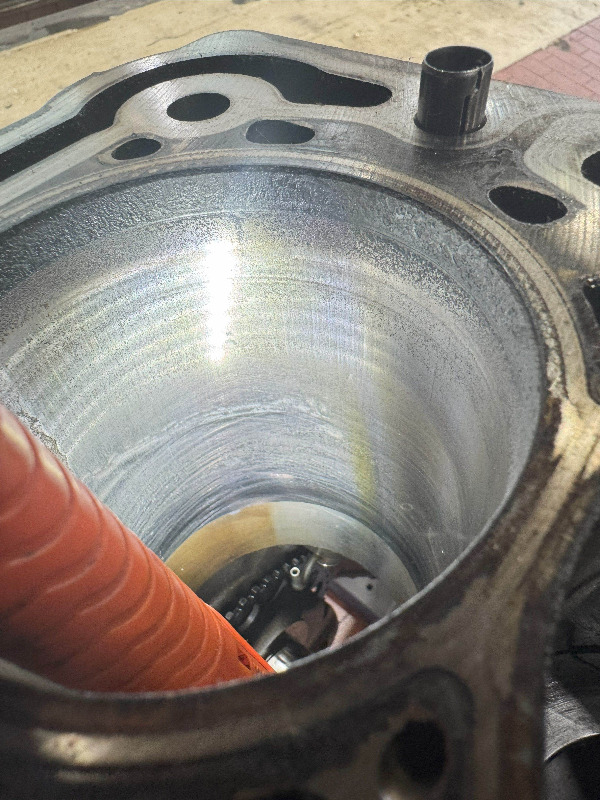

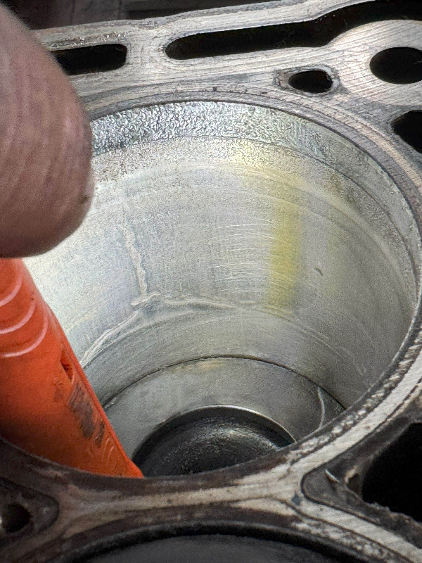

kleines Update...
jetzt kommen wird dem Schäden so langsam näher...
Auslässe sehen nicht schlecht aus, wenn auch schon verrußt...
Einlaß ist ja mal so richtig schlecht, Ruß ohne Ende...
Die Zylinder sehen mal so richtig reudig aus, so was schlimmes hab ich schon lange nicht mehr gesehen.
