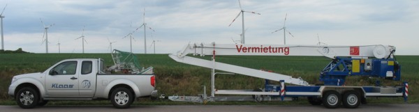

Premiere bei mir. Nach langer Zeit mal wieder mit Anhänger unterwegs, das erste Mal mit dem D40. 3,5t Mobilkran mit fast 9m Länge. Bis 90km/h ist die Fuhre recht neutral, darüber fängt er leicht an zu schlingern. Die Leistung des D40 ist absolut ausreichend, LKW's lassen sich gut überholen, man ist kein Hinderniss.
