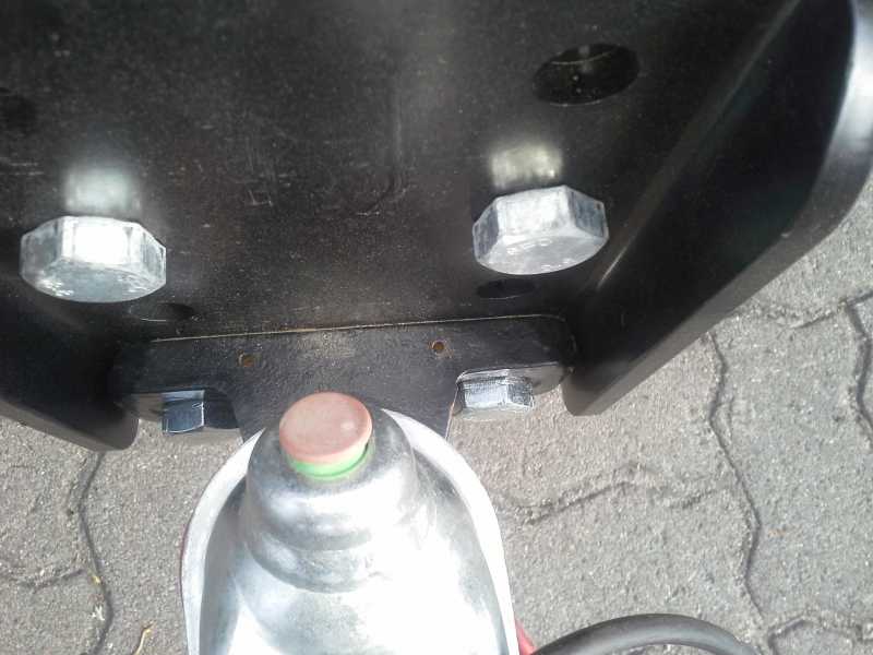

also ich mach mir da nicht so die sorgen,
und rechtssichere auskunft wirst du hier wohl kaum finden...
ich habe wie schon geschrieben die adapterplatte verbaut
und das haut super hin
den kugelkopf noch etwas bearbeitet damit er schön plan anliegt und gut is..
Gruß Egge
Gruß Egge

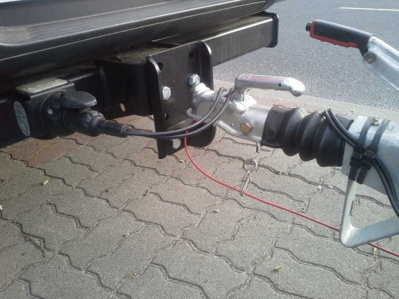

aber dir ist schon bewusst, dass das Abreißseil des Hängers in die Bohrung am Rahmen gehört und nicht um den Kugelkopf geschlungen

meine Fahrzeuge haben keine Löcher und die Betriebsanweisung sagt nur:
Abreißseil mit dem Zugwagen verbinden.
Die Kugel gehört aber schon auch zum Auto? So hab ich das zumindest die letzten 29einhalb Jahre gemacht!

Dem Ranger sind sogar 2 Schäkel beigelegt um das Einhaken des Seils zu erleichtern.
Meinem Kumpel habense beim Tüv die nachträglich angebaute Anhängerkupplung nicht abgenommen, weil er auch keinen Befestigungspunkt an der Karosse hatte.
Will
P.S. wenn man schon vernünftige Befestigungspunkte hat, macht es sicherlich Sinn diese zu nutzen.
Will

diese Adapterplatte muss mit 4 Schrauben an den Bock geschraubt werden. Bei Zug ist der obere Bereich ja abgestützt. Wenn aber der Anhänger bei einer Vollbremsung voll "aufläuft knickt dieses nicht zulässige System aufgrund fehlender Abstützung durch fehlende Verschraubung einfach nach innen ab.
Hoffe niemals in die Nähe eines solchen Transports zu kommen.
Entsetzt, Hary
Entsetzt, Hary

Hary, es gibt Ingenieure welche sowas berechnen, testen und dimensionieren.
Und da diese Dinger bis 3,5 to bei 2 Schrauben und max Hebel lt. Gutachten ABE CE ect. ausreichen, weiß ich gerade nicht, wieso Du Dir anmaßt, das besser beurteilen zu können
Wenn ich so ein Geschwätz lese, vergeht mir die Lust mich hier auszutauschen...
Denk mal drüber nach

einfach mal beim Hersteller dieses Adapterplatte und bei einer Prüfstelle erkundigen und dann mitreden.
Was bitte hat CE mit ABE zu tun? Sorry, ich habe keine Ahnung!

Davon mal ab ist sie trotzdem immer noch verkehrt rum montiert ...

wie soll sie sonst montiert werden???
ist wohl die einzige möglichkeit so...
