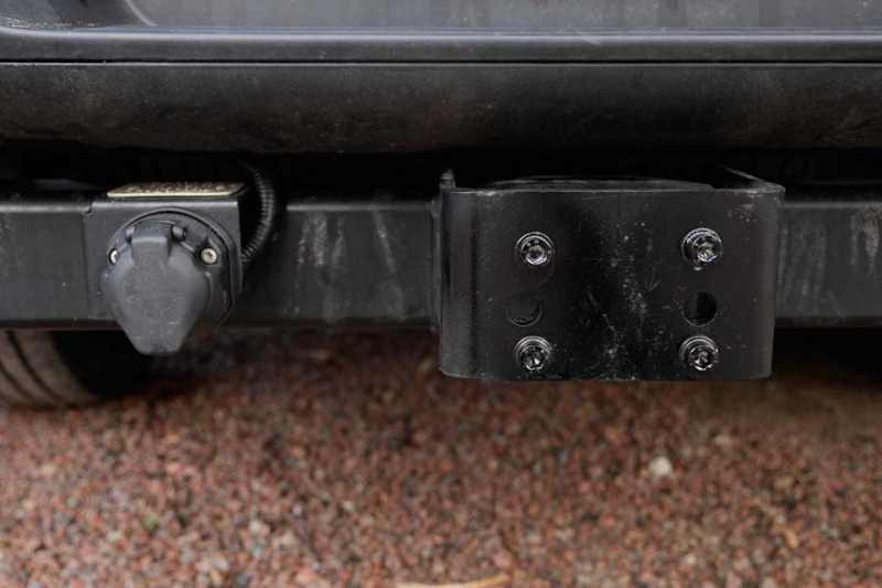

10 Apr 2013 19:14 - 10 Apr 2013 19:14 #196 von rain
rain antwortete auf AHK & Anhängerbetrieb
@Tommes
genau ... ich bohre in ein 90er Lochbild ein 83 rein Langlöcher haben ja schon was ...
Ausserdem kannste mir mal verraten wie du in die original AHK ... wart ich hol mal ein Bild
auch noch zwei weitere Löcher bei 56 zaubern willst ?
nun verstanden??

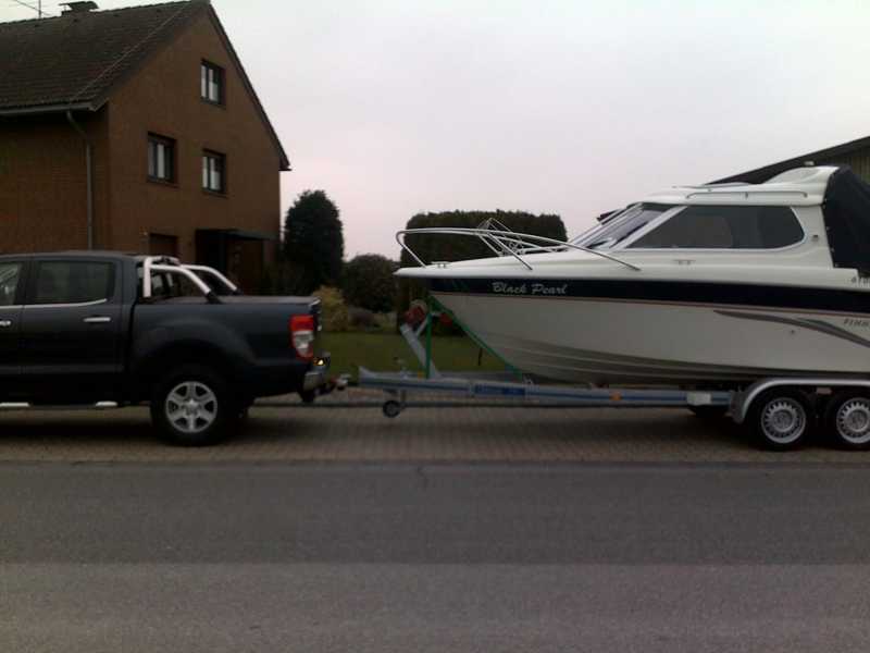

10 Apr 2013 21:20 #197 von will bean
will bean antwortete auf AHK & Anhängerbetrieb
also im angekuppelten Zustand liegt die Anhängerkupplung bei knapp 52cm, Mitte Kugel.
Ich sehe da jetzt kein sonderliches Problem.
Der Trailerhersteller Ohlmeier meint 48cm wäre Norm und man solle versuchen möglichst diese Höhe zu erreichen. Aber wie gesagt, so wie es jetzt auf dem Bild zu sehen ist, mache ich nix an der Höhe.
Will

10 Apr 2013 21:33 #199 von STYLE0410
STYLE0410 antwortete auf AHK & Anhängerbetrieb
Das schaut auch nicht so aus, dass eine Achse stärker belastet wird. Würde ich auch so lassen

10 Apr 2013 21:37 - 10 Apr 2013 21:42 #200 von S t e f a n
S t e f a n antwortete auf AHK & Anhängerbetrieb
...hier dann mal die 2-Lochbild-Lösung im Rohbau, sprich unverzinkt und unlackiert ;)
Toleranz des Lochbildes +0.1mm
