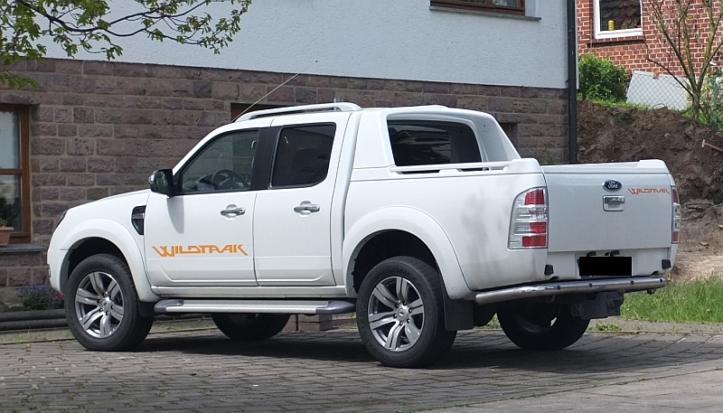

nach den ersten fahrten mit Hänger muß ich jetzt auch handeln. Ich habe bei meinem WT gemessen und die Mitte der Kugel liegt bei 55 cm.
Bei Ford gibt es nichts, und die Adapterplatte die hier bereits vorgeschlagen wurde ist zu schmal, sie passt nicht über den Bügel wo der Kugelkopf angeschraubt wird. Bitte berichtigen wenn ich mich täusche.
Also habe ich bewafnet mit Messschieber und Zeichenblock ein Passendes bauteil konstruiert und die Technischezeichnung zum Schlosser meines Vertrauens gefaxt
wen sie an meinem Auto angebracht und den Segen vom TÜV hat, mache ich Bilder und werde alles weitere hier veröfentlichen.
Es güßt der Ackes dem das Spielen mit Fischertechnik wohl doch geholfen hat.
- Ackes
- Beiträge: 387
- Dank erhalten: 8
Da hab ich kurz den Kugelkopf abgeaut um zu schauen ob alles passt, ich hab mich nicht vermessen und mein Schlosser hat gute Arbeit geleistet.
Hab gerade passende Schrauben bestellt und das Teil geht nächste Woche zum Pulverbeschichten.
Mache aber vorher noch ein paar Fotos vom Rohling
Bis später Ackes
