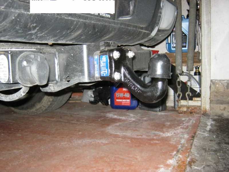

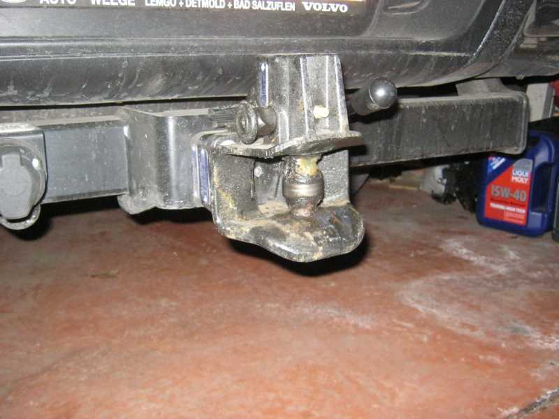

Klar gibt es da Bilder
Ohne Kupplung
mit tieferem Kugelkopf
meine Meistgebrauchte

...da brauchst du aber die komplette AHK samt Aufhängung, oder?

Dafür hat man aber alle Probleme vom Hals,
mein Böschungswinkel ist nicht durch eine tiefergelegte AHK eingeschränkt,
ich ruiniere mir meine Stoßstange nicht beim Ankuppeln meines beladenen Anhängers
und es kommt keiner mehr meinen Anhänger ausleihen und zerrupft zurückzugeben, hat ja normalerweise keiner ne Maulkupplung.
