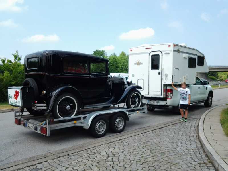

Mit Diese klappt es ganz.
Die original Kupplung ist ein A50-1 und darf nicht genutzt werden mit AL-KO Zugkugelkupplung mit Stabilisierungseinrichtung.
Grüßen aus Belgien,
Theo
