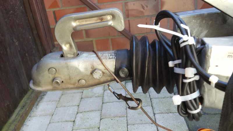

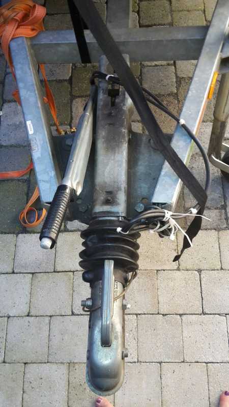

Möchte mich erstmal vorstellen. Ich bin der Michael und seit letzter Woche stolzer Besitzer eines Rangers 2016 (3,2/Limited/Aut). Ich habe schon hier viele wertvolle Infos seit einiger Zeit bekommen die mich zum Kauf eines Rangers ermutigten. Vielen Dank dafür !
Jetzt habe ich auch schon mein erstes Anliegen...
Ich habe einen Tandem-Bootstrailer, der leider sehr tief liegt. Somit muss ich meine org. AHK wenigstens 12 cm. tiefer bringen. Habe im Netzt auch schon was gefunden für viel Geld. Mich würde aber interessieren, ob Ihr auch schon was selber angefertigt habt. Ich weiß, man braucht ein Gutachten...
Eigentlich würde ich am liebsten 20mm Vollmaterial nehmen, schön abfräsen und Löcher rein, fertig...
Danke für Eure Meinungen.
Michael
Michael
Letzte Änderung: 24 Aug 2016 08:45 von neitus.

24 Aug 2016 12:05 #526
Ranger OD antwortete auf AHK & Anhängerbetrieb
Hallo Michael,
stell doch mal bitte ein Bild von Deichsel und Kuplung deines Trailers hier ein.
Es gibt, gerade bei Bootstrailern, die Möglichkeit die Kuplung nach oben zu versetzten.

24 Aug 2016 17:07 - 24 Aug 2016 17:08 #529
Oh , das ist ja schon ein recht alter Trailer, da ist der Deichselkopf noch geschweißt. Bei den neueren ist da alles geschraubt, da kann man ohne Probleme einfach die Platte mit Kuplung und Auflaufeinrichtung von unten nach oben auf die Deichsel setzen.
Schade, das wäre sonnst die einfachste und billigste Alternative, den Trailer an den Ranger anzupassen.
Nun bleibt Dir nur die Möglichkeit, entwerder die unschöne und günstige Adapterplatte, oder die etwas teurere aber wie ich finde elegantere Lösung mit dem 2 auf 4 Loch Adapter und tief gezogenem Kugelhals. Die Anhängelast bleibt bei beiden Systemen gleich, lediglich die Stützlast reduziert sich im minesdten 100kg!
Da musst Du dann schauen ob Du damit noch auskommst.
Ich habe letzter Lösung an meinem Ranger.

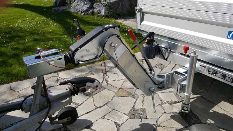

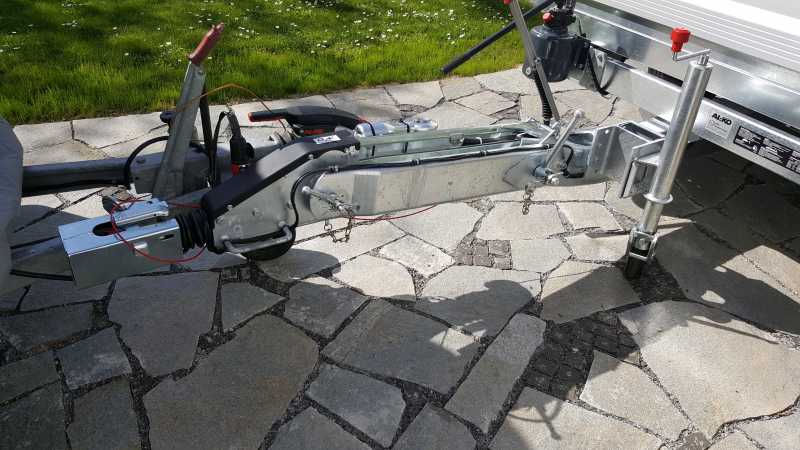

24 Aug 2016 17:25 #530
von Schnaik
Beste Grüße,
Maik
[3,2 Wildtrak (2016)]
Schnaik antwortete auf AHK & Anhängerbetrieb
@ Mario:
hast Du die Traverse komplett gewechselt oder den Adapter von 2 auf 4 loch verbaut. Wieviel kommt Dein Haken tatsächlich tiefer? Kannst Du mal bitte ein Foto reinstellen oder einen Link. Hast es bestimmt schonmal irgendwo gepostet.
Danke!!!
Danke!!!
