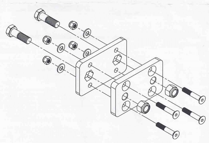

Hallo Henrik oder Mario,
Wenn ich das richtig sehe, hast Du den 4-Loch-Adapter verbaut. Welcher Haken/Platte ist das jetzt? Kann ich zum Wechseln oder Verstellen der Aufnahme die vier Muttern einfach lösen (also sind die Köpfe der 4 Schrauben im Adapter arretiert) oder muss jedes mal der ganze Adapter runter und zerlegt werden, weil man die 4 Schrauben von hinten halten muss?
Danke!
Beste Grüße,
Maik
[3,2 Wildtrak (2016)]
Letzte Änderung: 25 Aug 2016 11:11 von Schnaik.
25 Aug 2016 11:44 #533 von bagmaster
bagmaster antwortete auf AHK & Anhängerbetrieb
In die Adapterplatte wurden Sechskantlöcher gelasert die die Schraubenköpfe gegen verdrehen sichern. Anders wäre eine Montage unmöglich.
25 Aug 2016 12:25 - 25 Aug 2016 12:36 #534 von Schnaik
Schnaik antwortete auf AHK & Anhängerbetrieb
Ja, aber so wie ich das den Grafiken entnehmen kann, nur für die beiden Befestigungsschrauben des Adapters an der Traverse, nicht jedoch der 4 Schrauben, die dann den Haken oder die Platte halten. Oder sind die hier angezeigten versenkten Kegelschrauben in Wirklichkeit Schrauben mit Sechskantköpfen mit entsprechenden Fräsungen in der Platte? Falls nicht müsste man, um den Haken zu wechseln oder eine Platte in der Höhe zu verstellen, jedesmal das ganze Konstrukt abbauen und zerlegen. Damit ist das (zumindest für mich) völlig unrealistisch, das je nach Bedarf umzubauen. Von daher käme für mich nur die Variante von Mario infrage, da die wohl der beste Kompromiss zu sein scheint.
Beste Grüße,
Maik
Letzte Änderung: 25 Aug 2016 12:36 von Schnaik.
  • Ranger OD
25 Aug 2016 13:34 #535 von Ranger OD
Ranger OD antwortete auf AHK & Anhängerbetrieb
Hallo Maik,
Henrik (xwo) hat dies Anschraubplatte an dem Adapter: www.aukup.de/Zu....html
Das mit den vier Senkkopf-Bolzen hast Du vollkommen richtig erkannt, die drehen sich beim Versuch die Muttern zu lösen im komlett angebauten Zustand mit. Mir ist das egal weil da eh nix verstellen muß, aber in dem Fall von Hendrik ist das dann eher umständlich.
Die einzige Möglichkeit wäre, alle vier Bolzen mit jeweils einem Schweißpunkt an dem Adapter zu fixieren.
25 Aug 2016 13:39 #536 von neitus
neitus antwortete auf AHK & Anhängerbetrieb
ich habe mich für den 2/4 Loch Adapter entschieden und den -90'er Kopf. Ärgere mich zwar, daß ich jetzt nochmal 180 Euronen bezahlen muß, aber was soll's. Sieht doof aus, wenn die vordere Achse halb in der Luft hängt und bei Bodenwellen es Funken sprüht. Danke nochmal für eure Hilfe.
Michael
25 Aug 2016 21:09 #537 von xwo
xwo antwortete auf AHK & Anhängerbetrieb
Wenn man viel umbaut sollte man eher ein Wechselsystem verbauen. Der Adapter ist ja nur ein 2 auf 4Loch Adapter. Ich habe nur den verstellbaren Kugelkopf genommen damit ich den nochmal tiefer legen kann im Falle einer Höherlegung.
Den Sinn einer ständigen Höhenverstellung sehe ich eh nicht.
Henrik
X350d Power Edition
