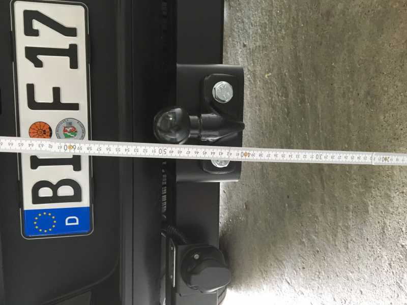

Highlander1050 antwortete auf AHK & Anhängerbetrieb
Hallo allerseits,
So, am Wochenende habe ich die Umbau"Arie" weitestgehend fertiggestellt.
Dazu mehr in Pimp My RANGER....
Das AHK Problem Ford habe ich ja auch gehabt
Ich habe die Originale abgeschraubt und durch GDWersetzt.
Gemessene Werte (Wiltrak)
Original ca 510 mm
GDW ca 440 mm
( Auf dem Bild schon mit anderer Bereifung 460 mm)
Fahrfertig mit ca 200-300 kg Werkzeug steht der Kopf jetzt bei 440 mm
Für optimal.
Wenn ich später noch ein 50 mm Fahrwerk verbaue kommt ein 4 Loch Kugelkopf "50mm tiefer"
Noch dran. Diesen habe ich schon und dieser hat auch 250kg Stützlatz.
Die Gdw wiegt gefühlt auch die Hälfte wie der Originalschrott.
Für diejenigen die es interessiert:
Ford hat mir 200€ netto gutgeschrieben und die haben von mir die Originale AHK
inclusive Esatz zurückbekommen..
