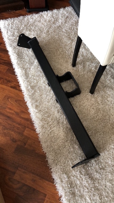

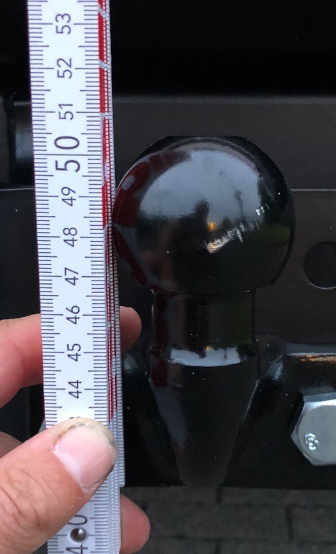

Endlich habe ich die AHK bestellt...
Wie bei Highlander eine GDW die, wenn ich seine Daten zu grunde lege, eine Kugelkopfhöhe von 49-50cm haben dürfte.
Aktuell ist die Traverse beim Lackierer um sie mit einer zusätzlichen 2k schwarzmatt Lackierung besser vor Rost zu schützen.
Nächste Woche geht es dann an den Einbau...

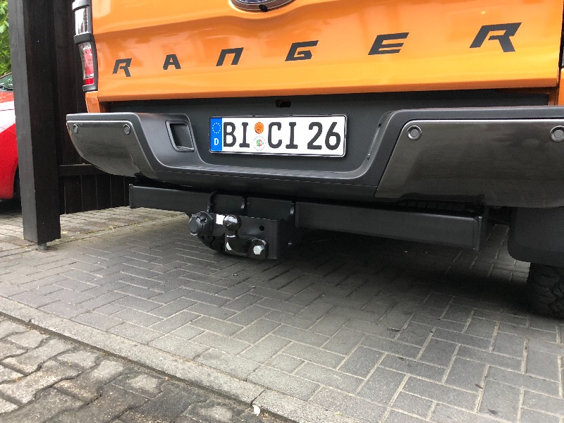

05 Jun 2018 18:06 #810 von Cip
Cip antwortete auf AHK & Anhängerbetrieb
Letzte Woche die GDW an meinem etwa 5 cm höher gelegten Ranger verbaut.
Hier das Ergebnis:
Die Steckdose habe ich dann noch etwas höher gelegt um sie für den Fall der Fälle bei Bodenkontakt zu schützen.
Ebenfalls habe ich an der ursprünglichen Stelle für die Steckdosenmontage ne Hollandöse verbaut.
