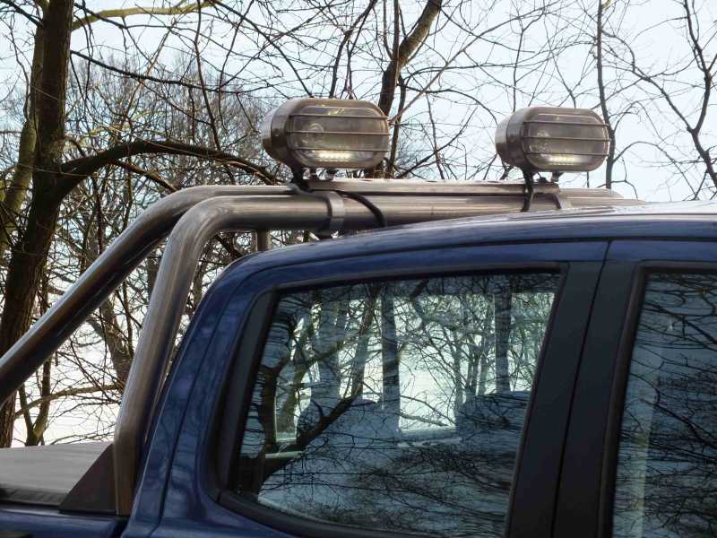

Hallo, ich hab von Euralight Fernscheinwerfer auf dem Bügel, LED's als Umrissleuchten die immer an sind und H1 als Fernlichter.
alles mit Straßenzulassung
