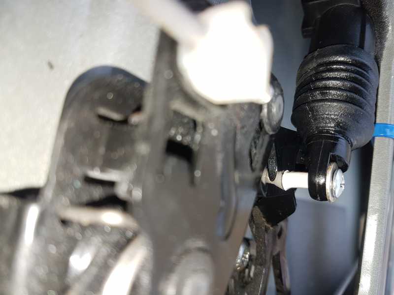

Stellmotor ist bestellt.
Der Ranger kommt im Januar. Erst die Heckklappenabsenkhilfe dranschrauben und dann kommt die ZV in der Heckklappe als nächstes.

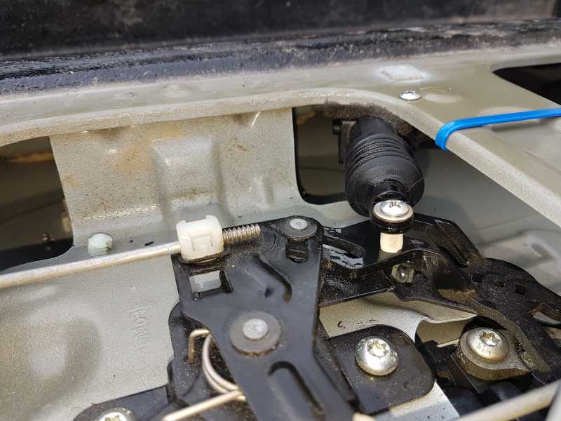

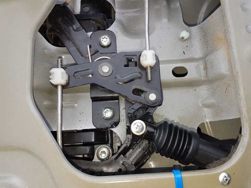

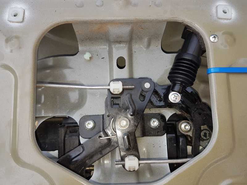

Ich hab auch diesen Motor verbaut. Allerdings habe ich es unter der Fahrer Einstiegstleiste Angeschlossen. Dafür ist schon ein Durchgang vorhanden denn man nur aufmachen muss und später wieder mit Unterbodenschutz verschließt.
Man findet dann ein dicken Kabelbaum wo auch die Tankdeckel erriegelung langläuft.

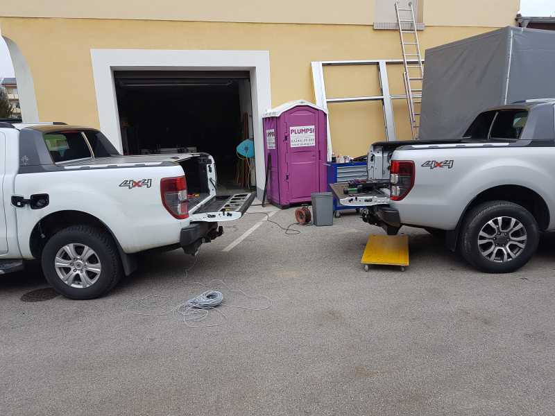

Hab heute 2 eingbaut geht wirklich einfach
