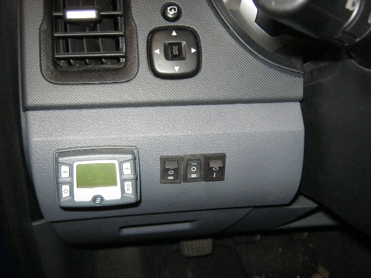

Zum Schaltzeiten programmieren kann mann entweder diese Schaltuhr einbauen
Oder diese Fernbedienung verwenden
und ein Modul für die Bedienung per Mobilfunk ist auch verfügbar

Dann hast du ne andere SH. Beim FL sieht das anders aus und ne interne programiermöglichkeit außer der FB oder dem sofort start glaub auch nicht.

Der sofortstartknopf ist Bestandteil des Moduls für die Funkfernbedienung, die eingebaute Schaltuhr lässt sich aber dennoch nachrüsten.
Auch Funkfernbedienungen gibt es verschiedene, einmal die mit Display und Programmiermöglichkeit und einmal nur als Ein/Ausschalter.
Der vor FL wurde mit der eingebauten Schaltuhr ausgeliefert, beim FL ist die Funkfernbedienung dabei, aber welche weiß ich nicht.
